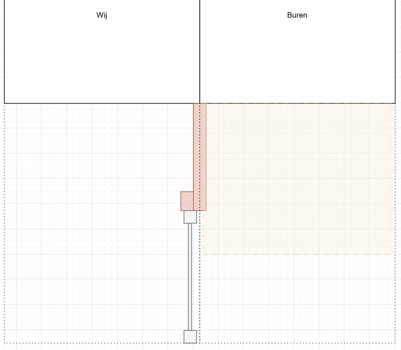

Mijn nieuwe buren zijn na de overdracht direct begonnen met de voorbereidingen voor een uitbouw. Nu staat er momenteel een mandelig enkelsteens stenen muurtje (180x180 cm) op de erfgrens waarop de schutting aansluit, die volledig op mijn erf staat.
We hebben inmiddels al een keer met de buren en hun aannemer gesproken. Hun plan is om het muurtje af te breken en de schutting in te korten. De buitenmuur van de uitbouw wordt op 2 cm van de erfgrens geplaatst.
Ik heb hierbij drie vragen/zorgen:
1) Het muurtje is 10 cm breed, waarvan 5 cm op ons erf en 5 cm op dat van de buren. Met de nieuwe tussenmuur op 2 cm van de erfgrens blijft er 7 cm van onze gevel zichtbaar waar het muurtje aan bevestigd was. Ik ben bang dat dat er niet mooi uit zal zien.
2) Wij hebben zelf geen plannen om uit te bouwen, maar ik wil wel de mogelijkheid voor eventuele toekomstige bewoners openhouden. De tussenmuur nog 5 cm op ons erf plaatsen is geen optie, omdat ons zonnescherm dan in de weg zit. Ik las op het forum dat de buitenmuur soms wordt verwijderd wanneer een aanbouw tegen een bestaande wordt aangebouwd, of in elk geval overbodig wordt. Wat is in dat geval de handigste of meest gebruikelijke plaatsing?
3) De laatste paal van de schutting eindigt nu tegen het mandelige muurtje. Als dat muurtje verdwijnt, staat de paal feitelijk los naast de uitbouw, wat er wat vreemd uit zal zien. Ik dacht eraan om de aannemer te vragen een kleine ‘uitstulping’ of kolom aan de uitbouw te metselen als vervanging, maar dat is wellicht weer niet handig met het oog op punt 2. Wat is hierin wijsheid of de gangbare oplossing?

Gilgamesh2014 schreef op dinsdag 4 november 2025 @ 17:39:
Goed te weten dat ze niet zomaar dat muurtje mogen afbreken (want van jullie samen) en dat de schutting sowieso van jou is.
Wat vind je zelf van die plannen, hoe zou je het ‘t liefst zien?
Beste optie zou ik vinden als hun buitenmuur op exacte dezelfde plek komt als het huidige muurtje. Dus op de erfgrens, 5cm aan jouw kant. Dan kun jij of toekomstige bewoners de buitenmuur gebruiken als nieuwe binnenmuur. Zij blij, jij blij. De schutting kun je dan op kopse kant laten aansluiten op hun muur voor zover die op jouw erf staat.

Een optie die besproken is is het muurtje laten staan en een Keralit zijwand te plaatsen i.p.v. een stenen muur i.vm. dunnere wand. Maar na een weekend photoshoppen leek ons dat geen goed idee. Het wordt een beetje een lappendeken van verschillende materialen in één vlak.
Op dezelfde plek als het huidige muurtje betekent deels (5 cm) op ons erf en dan hebben we een probleem met ons zonnescherm dat in de weg zit.

Dank voor alle reacties. Vanmiddag hebben we weer om de tafel gezeten met de aannemer en een goed gesprek gehad. We hebben het niet over een nieuw zonnescherm gehad want ik lees de meeste reacties nu achteraf, maar hij wil sowieso niet op of over de erfgrens bouwen om problemen te voorkomen.
Het tussen muurtje is ingetand in de gevel, maar dat gaat hij netjes maken. De schutting komt deels langs de aanbouw en daar wordt een (vervangende) kolom opgemetseld die verankerd is aan de tussenmuur, met een stenen afdekkap. Mocht er in de toekomst toch een aanbouw komen, dan kan de kolom probleemloos afgebroken worden.
Al met al denk ik voor ons als buren een prima uitkomst.
Het is absoluut erg fijn dat de buren en aannemer in overleg willen, ik heb op dit forum ook anders gelezen. De woning is van 1982-ish met een tussenmuur van 265mm. Strak doortrekken ging het sowieso niet worden.
