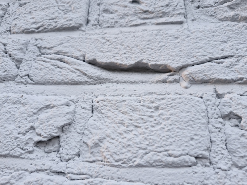

Ik heb hier 2 fotos toevoegd. Hopelijk maken die het wat duidelijker. Zoals je ziet erg grove steen. (Verf op beide foto's is nog niet het eindresultaat)Afbeeldingslocatie: https://tweakers.net/i/ZxlSfEsvIUpWdb1qflMCRTRZz_4=/x800/filters:strip_icc():strip_exif()/f/image/SdQVZfxnNqwv6m2aZb29QGGH.jpg?f=fotoalbum_large
Afbeeldingslocatie: https://tweakers.net/i/ZpidEb57P4BHn-eAaqUVpkT71pw=/x800/filters:strip_icc():strip_exif()/f/image/RX7CFRWqxg7Mqdu41u5VzJKi.jpg?f=fotoalbum_large
De verf lijkt het water dus inderdaad niet tegen te houden, dit is ook dampdoorlatende verf dus dat lijkt me te kloppen?
De regen lijkt er gewoon in te trekken, maar tijdens de winter niet snel genoeg weer uit te gaan. Ik denk dat de buitenmuur te nat worden (verf bladert af). En vervolgens trekt dit door naar de binnenmuur (plinten los/schimmel) het is niet zo dat de binnenmuur helemaal doorweekt is zoals de buitenmuur. Ik denk dat het vocht misschien doortrekt via de spouwmuurisolatie naar binnen?
Dus waar is het probleem begonnen? Voorheen was de spouwmuur niet geïsoleerd en de muur niet wit. Stel je voor dat deze buitenmuur altijd nat werd in de winter. Omdat de steen zo grof is? Dit merkte je niet omdat het niet door trok naar de binnenmuur.(Geen isolatie).
2e optie is dat het probleem is ontstaan door de verf die aangebracht is. Maar deze kan er niet effe afgehaald worden.
Ik had gedacht de buitenmuur te impregneren zodat het water er ook niet meer in kan trekken. En er dus ook niet uit hoeft. Maar misschien is dit wel een heel stom idee, vandaar dit topic

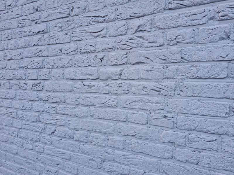

Afbeeldingslocatie: https://tweakers.net/i/vnwUb5mD3oT9CYUbidviCkvhQRc=/800x/filters:strip_icc():strip_exif()/f/image/dU8eBiH6xzwpk0JmwP2TKyVw.jpg?f=fotoalbum_large
Afbeeldingslocatie: https://tweakers.net/i/RiOFblg5ic677lTYLjXzTFqevcs=/800x/filters:strip_icc():strip_exif()/f/image/g8N3uQY6XadhDM91gpwRewE1.jpg?f=fotoalbum_large
Hier nog 2 foto's van het eindresultaat. Zoals te zien een ontzettend grove steen, het schilderen heeft ons veel moeite gekost.
Een lekkage lijk me onwaarschijnlijk, we hebben bijvoorbeeld een erker en een aanbouw en daar laten de plinten ook los. (Aanbouw is er ooit later aangezet, dus een eigen spouw)
