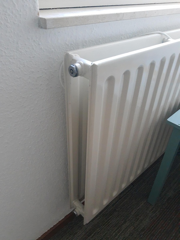

Wegens het verkrijgen van een warmtepomp ga ik volgend jaar de afgifte een upgrade geven. Dat ga ik doen dmv radiatoren, die op veel plekken nog T11 zijn. De meeste vervang ik eenvoudigweg door een iets bredere T22 versie.

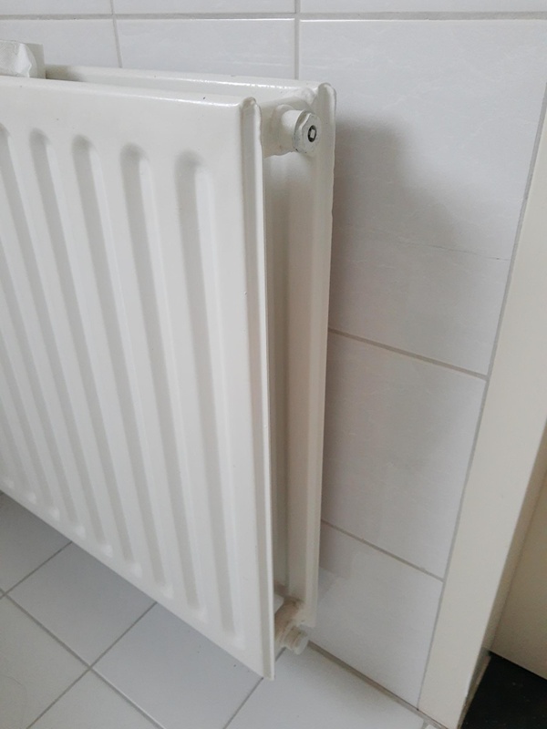

Ik heb echter nu in twee verschillende ruimtes dezelfde T21 van 80 cm breed en 60 cm hoog hangen. Samen zijn die voor een van de twee ruimten genoeg om de benodigde afgifte te behalen (dat heb ik per ruimte bepaald). Nu dacht ik met het oog op hergebruik maar ook installatieminimalisatie: kan ik de tweede er niet gewoon naast hangen en ze koppelen via de ongebruikte aansluitpunten?
Twee foto's:
Afbeeldingslocatie: https://tweakers.net/i/EEL8hgkhN174dHIhlq2cQb9mlP8=/x800/filters:strip_icc():strip_exif()/f/image/qeU0DD9sU1D7D3vqt7dIBRh1.jpg?f=fotoalbum_large
Afbeeldingslocatie: https://tweakers.net/i/STjFZ0FgTFKeoVGn87lYDYFZghI=/x800/filters:strip_icc():strip_exif()/f/image/mY6xCMNJeX3T9B3STv8OEgBo.jpg?f=fotoalbum_large
De aansluitingen vallen mooi in lijn met de radiatormaat, dus bijv dit stukje ertussen en klaar?
https://www.hornbach.nl/p...-1-2-buitendraad/7884898/
Hmm, dat krijg ik natuurlijk nooit aan beide kanten ingedraaid.... En een stukje pijp staat natuurlijk niet zo netjes als ik in gedacht had. Kent iemand oplossing die hier mooi past?

Draai in beide radiatoren twee puntstukken en zet er een stukje buis tussen. Helemaal strak op elkaar krijg je ze niet.
Al zou iets als dit ook moeten werken:
https://toolworld.nl/3-delige-koppeling-bu-bu-1-2

Ja, je kunt ze koppelen, maar moet daar wel een stukje pijp voor gebruiken zoals je zelf ook al hebt ontdekt. Dat hoeft overigens niet lelijk te zijn. Hangt ook af van de uitlijning op de muur. Een radiator is anderzijds ook weer niet zo duur, dus als je het niet mooi vindt zou ik een nieuwe kopen. De bestaande lijkt me een ouder type dat al enkele make is overschilderd. Om het echt mooi te krijgen moet je daar flink aan schuren alvorens opnieuw netjes in de verf te zetten.

Koppelen kan idd, maar voor de ideale doorstroming zorg je best dat je op de ene toevoert, en op de andere afvoerd, zodat ze zeker beide mee opwarmen.
Bekijk ook eens de prijs van een nieuwe gepaste radiator (eventueel tweedehands); ik ken je portefuille niet maar wellicht is die optie goedkoper dan je dacht.
