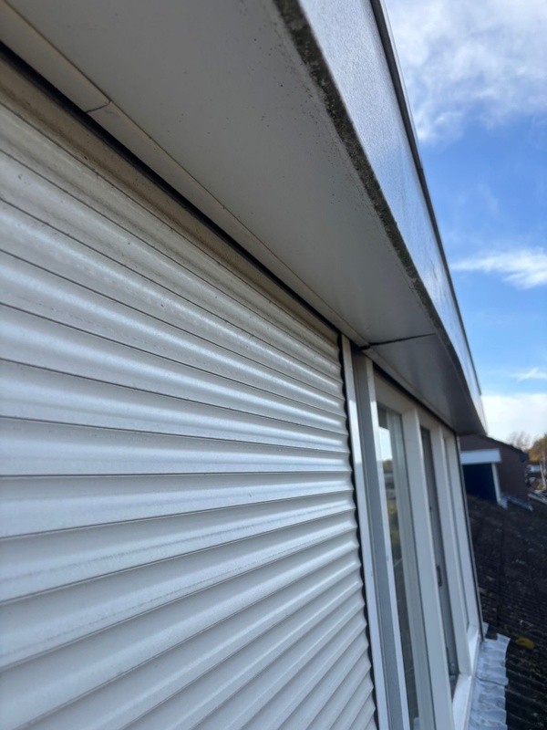

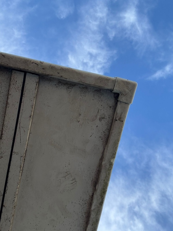

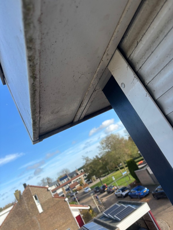

Vraagje,
Wij hebben een woning gekocht met een dakkapel op zolder. Deze dakkapel beschikt over een rolluik waarvan het ophaalkoord kapot is. Deze willen wij vervangen, maar de kast zit weggewerkt aan de buitenkant in de dakkapel. Het zou om een kliksysteem gaan, maar er is geen beweging in te krijgen en ik ben bang dat het kapot gaat. Iemand tips of ervaring? Eventueel aanbevelingen voor hulp van buitenaf voor een degelijke prijs?
Afbeeldingslocatie: https://tweakers.net/i/GmMydXyVk_q1jsx9fauOmzcqZqM=/x800/filters:strip_icc():strip_exif()/f/image/scpzbN2cSkhD1XSbsmqB8dzc.jpg?f=fotoalbum_large
Afbeeldingslocatie: https://tweakers.net/i/faepzf5ZEq0qdWkmq0S_SuWAYdc=/x800/filters:strip_icc():strip_exif()/f/image/CeZ2xWsfD9Wv7WKr5CW8KN4S.jpg?f=fotoalbum_large
Afbeeldingslocatie: https://tweakers.net/i/BAClDdECnJYvwKFm4iVCqkAFBZ0=/x800/filters:strip_icc():strip_exif()/f/image/FXGtJ4i0cN66xuu46uZ9gZXd.jpg?f=fotoalbum_large

Beroque schreef op dinsdag 4 november 2025 @ 15:43:
Vraagje,
Aan de rolluiklamellen te zien, rollen ze naar buiten op, dus het binnenwerk zit inderdaad achter deze afwerkplaat.
Om deze los te krijgen, kun je hem naar het rolluik toe schuiven, zodat hij aan de buitenkant los komt, of naar buiten schuiven, zodat hij uit het profiel bij het rolluik los komt. In het midden zie je niveauverschil, misschien kun je hier zien waar je de meeste speling hebt om te schuiven.
Voor een eventuele aanbeveling, in welke regio zoek je iemand?
