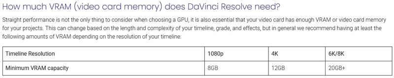

Eventjes bij Puget Systems gekeken:
Afbeeldingslocatie: https://tweakers.net/i/j8I-xUTe9LT1qpL_pfLncPLitsk=/800x/filters:strip_icc():strip_exif()/f/image/1cTwUrPESEDXFWrRiKJQJBD9.jpg?f=fotoalbum_large
https://www.pugetsystems....hardware-recommendations/
4GB VRAM is de helft van het minimum voor 1080p. Als je 4K video nu of in de toekomst bewerkt, dan is 12GB VRAM het minimum.
uitvoering: ASUS Dual GeForce RTX 3060 V2 OC Edition (12GB) Vanaf 279 euro
uitvoering: Sapphire Pulse Radeon RX 9060 XT 16GB Vanaf 359 euro
