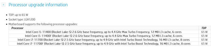

Nee, dat gaat niet passen. In het huidige moederbord werken alleen een paar 11e gen Intel cpu's wat geen significantie prestatieverbetering oplevert. Een ander standaard mATX of ATX moederbord gaat ook niet passen omdat de behuizing alleen maar moederborden met afwijkende HP specificatie toestaat. Daarnaast is het moederbord en ook de voeding van het 12vO principe zodat ook in dat geval een standaard ATX gespecificeerd moederbord niet mogelijk is. Wil je upgraden dan moet je dus zowel behuizing, voeding, moederbord als cpu vervangen.
Ter verduidelijking met afbeeldingen.
Jouw systeem heeft een HP Stark 8860 moederbord. De volgende cpu's worden door dat moederbord ondersteund.
Afbeeldingslocatie: https://tweakers.net/i/SQyJ4HCzkwodseXZ1QlQ1BvLGjc=/800x/filters:strip_exif()/f/image/aSdXmtgopFGyDNqYjS76bft3.png?f=fotoalbum_large
