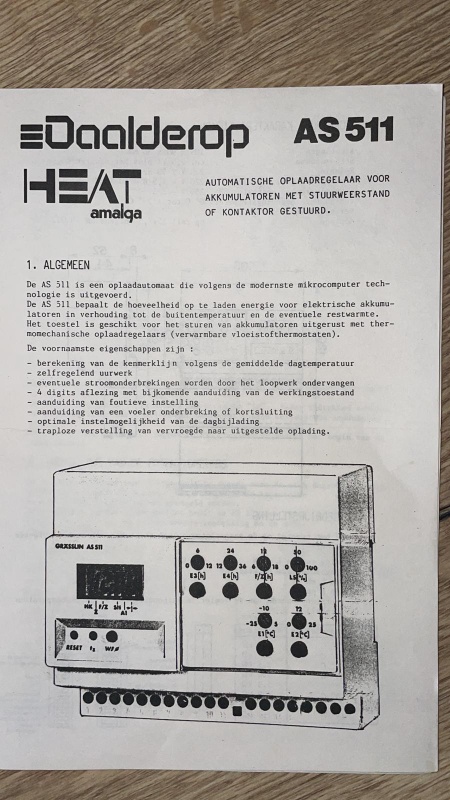

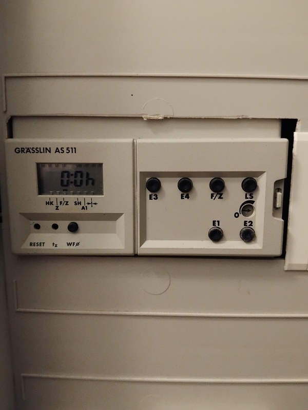

Mijn vraag:
Iemand die weet hoe deze moet geprogrammeerd worden? Electrician kende de juiste werking niet
...Afbeeldingslocatie: https://tweakers.net/i/6kK-ZO7Me5pAwHzsRU7c3XP1rmc=/x800/filters:strip_icc():strip_exif()/f/image/i2MLf9bG2J3ZoxvBJBeJPwU4.jpg?f=fotoalbum_large
Ik heb de handleiding, maar kom er niet uit.

Wat is dit überhaupt? Iets van een combinatie tijdschakelaar en verwarmingsregelaar? Google geeft alleen een forum uit 2009 waar mensen de handleiding zoeken.
Dit ding is dan al zowat 20 jaar oud? Moet de programmering aangepast worden of zijn de instellingen kwijt? Wat moet er anders?
Ik zou eerder kijken naar vervanging door iets wat nog ondersteund wordt. Het is oud genoeg dat de condensators kunnen springen en dan is die permanent kapot.

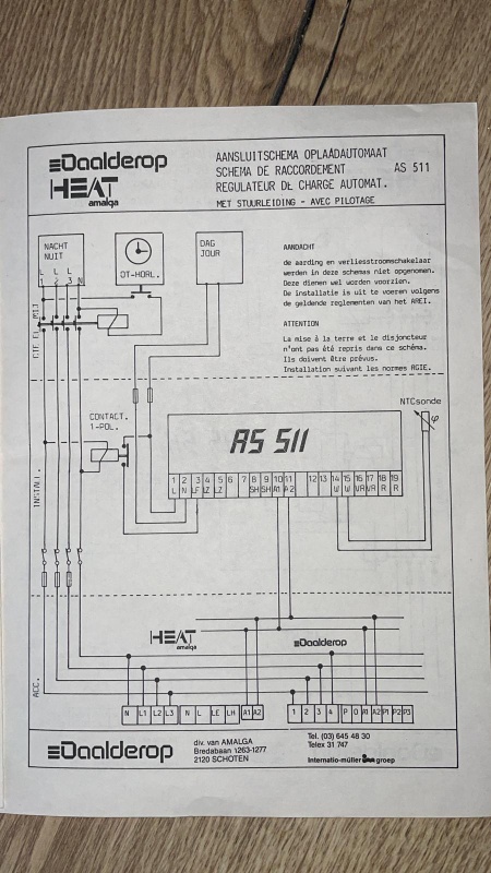

Dit is de handleiding. Allemaal makkelijk geaegd van het vervangen maar als ik dit moet vervangen dan zal de rest ook moeten veranderen en daar is momenteel geen budget voor. Ik vraag enkel wie al met deze gewerkt heeft en mij kan helpen met instellen

Je hebt het moeilijkste al, de handleiding.
Het is een vrij simpel ding. Het doel is een warmtebuffer verwarmen met goedkopere nachtstroom. Daarvoor moet je een energiecontract hebben met een lager daltarief. Gezien de veranderingen van de energiemarkt in de laatste 20 jaar (zonnepanelen) is dit apparaat beperkt nuttig, overbodig of soms zelfs ongewenst geworden.
Verder zit er een buitentemperatuur sensor aan voor sturing.
Wat ik zie is dat de spanning eraf is geweest en de klok dus ingesteld moet worden? -> Knop "tz" indrukken tot de tijd goed staat. Ingedrukt houden gaat sneller. Minuut indicatie is 1/10e uur.
Is er verder iets dat veranderd moet worden?
