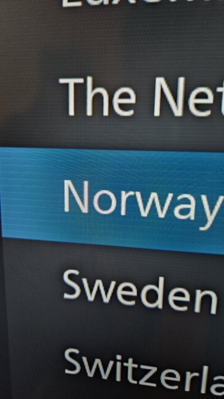

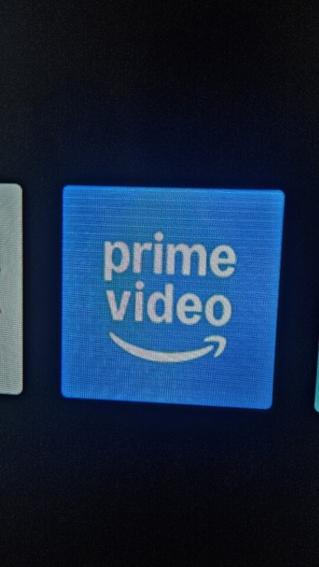

Hey mede tweakers ik heb momenteel een issue en vraag me af waar dit aan kan liggen.
Ik krijg over het gehele scherm allemaal kleine horizontale lijnen(over de gehele breedte) dit gebeurt eigenlijk overal ook in de tv menu's.
Heb al geprobeerd om de stekkers etc voor x minuten eruit te halen en een factory reset uitgevoerd. En gekeken of ik wat met de beeld instellingen kan doen. Helaas heeft niks het probleem verholpen weet iemand waar dit aan kan liggen?
Mvg

Het is een hardwaredefect. Het kan een kapotte T-con zijn, maar net zo goed een defect paneel. Een T-con zou je kunnen vervangen, maar dan moet je zeker zijn dat het de T-con is en dat is lastig met zekerheid te zeggen.
Deze televisie is in 2023 geïntroduceerd en dus zal er nog garantie op zitten.

Bedankt voor de reactie was er al bang voor dat het een hardware defect zal zijn. Ik ga contact opnemen met de winkel zit gelukkig nog garantie op bedankt
