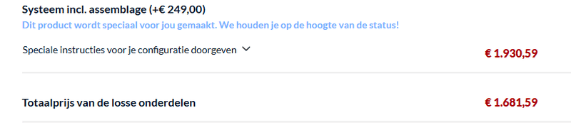

Wat denk je allemaal nodig te hebben?
Afbeeldingslocatie: https://tweakers.net/i/4GQ2kvGR0i8kF22vkMStE612YyI=/800x/filters:strip_exif()/f/image/bSSXJptkHnhqNb0ieu82ZITk.png?f=fotoalbum_large
Afbeeldingslocatie: https://tweakers.net/i/Rf7oIj2w-CXdGG1jpFHJcULPM5U=/800x/filters:strip_exif()/f/image/mHFd4cXRdKNws8BBuStZA4DE.png?f=fotoalbum_large

Daarnaast wil ik de pc al in elkaar laten zetten, aangezien ik dat zelf niet kan. Vandaar dat ik nu voor Alternate heb gekozen.

Ik ben benieuwd of ik met deze configuratie de beste "bang -for-buck" heb en of er nog mogelijkheden zijn om het nog iets goedkoper te maken, dichterbij de €1500.
