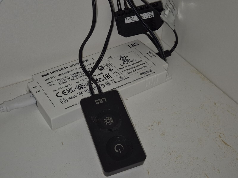

We hebben een nieuwe keuken laten installeren en er zijn 3 plaatsen waar led-lijnen zijn (onderkant hangkastjes, open leggertjes, ...)
Het merk van de led-lijn en toebehoren is L&S (https://www.ls-light.com/en/)
Mijn doel is om deze te kunnen bedienen/koppelen aan Google Home via een Philips Hue bridge.
Op die manier zou ik bijvoorbeeld o.a. om 23u alles kunnen uitschakelen zodat de verlichting in de keuken niet de ganse nacht brandt.
Elk van de posities heeft een driver die 230V gevoed wordt.
Van de driver gaat de verbinding naar de led-lijnen en op die kabel zit een bediening.
Dat is om lokaal te bedienen. Op zich niets spectaculair.
Die bekabelde bakjes liggen in de kast en zullen in praktijk niet gebruikt worden.
Er werd ook een 4-kanaalszender meegeleverd waarbij de kanalen 1, 2 en 3 gekoppeld zijn aan de desbetreffende bediening.
Hiermee kan per led-lijn de kleurtemperatuur en intensiteit ingesteld worden.
Dat werkt allemaal prima.
Echter op de (bekabelde) tussen-bedieningen zie ik op de achterzijde "zigbee" vermeld.
Mag ik er dan vanuit gaan dat ik deze kan koppelen op mijn Philips Hue bridge? Hiervan heb ik de nieuwe pro-versie (zwart van kleur).

Ik vind in de installatiehandleiding geen info omtrent het openzetten van het geheugen of zender naar zigbee, enkel info hoe de lokale 4-kanaalszender kan gekoppeld worden aan de "tussen-bediening".
Alvast bedankt voor de reacties, hulp, tips, ...

In de brochure staat jouw remote en dat die via Zigbee werkt. Maar ze spreken ook over een aparte Zigbee module om de boel aan te sturen.
Ik vermoed dat je de remote kunt koppelen aan de zwarte bedrade schakelaar (foto 1 en 2) d.m.v. zigbee. Waarschijnlijk is dat de Zigbee controller voor de lamp(en) Mogelijk lukt het om de bedrade schakelaar te koppelen met Hue hub als zijnde een lamp. De losse remote zal waarschijnlijk niet lukken omdat Signify geen accessoires van andere merken (een paar uitzonderingen, maar die zijn meestal prijzig) toelaat...
Op bladzijde 9 van de brochure staat een Zigbee module. Blijkbaar is dit een nieuwere uitvoering.
Zit er niet ergens een knopje of gat om een reset uit te voeren op deze?

Bedankt om dit even op te zoeken !
Als ik het document goed bekijk, dan zou ik 3 stuks van de module op pagina 21 nodig hebben.
Die kan zowel 12V als 24V aansturen via Zigbee (en dan verder naar de Hue Bridge).
Elke driver krijgt dan een extra stuurbakje maar dat ik geen probleem.
Op die manier kan ik de groepen led-lijn samen aansturen. Het is niet de bedoeling om echt elke led-lijn apart aan te sturen.
Als er bijvoorbeeld 2 open leggers zijn met elk een led-lijn, dan worden die 2 samen aangestuurd qua intensiteit en kleurtemperatuur.
Met de temperatuur ga ik vermoedelijk niet spelen of variëren.
Intensiteit wel : dan kan ik bijvoorbeeld 1 groep led-lijntjes 's nachts laten branden op 25%.
Op de "tussenbediening" zie ik nergens een knopje of gaatje om een reset uit te voeren.
Ik vermoed dat de reset zal gebeuren door de knoppen langere tijd in te houden.

Volledigheidshalve wil ik ook even de oplossing posten van mijn eerder gestelde vraag.
Na contact gehad te hebben met de technische dienst van L&S zelf, hebben ze me een uitgebreidere handleiding bezorgd waarin vemeld stond hoe ik de bekabelde tussenbedieningen (die met de 2 knoppen) rechtstreeks aan de Philips Hue Bridge kan koppelen.
Ik had dus geen extra component of bakjes nodig.
Eens in de Hue-app uiteraard makkelijk te bedienen en voice-commands ingesteld via Google Home.

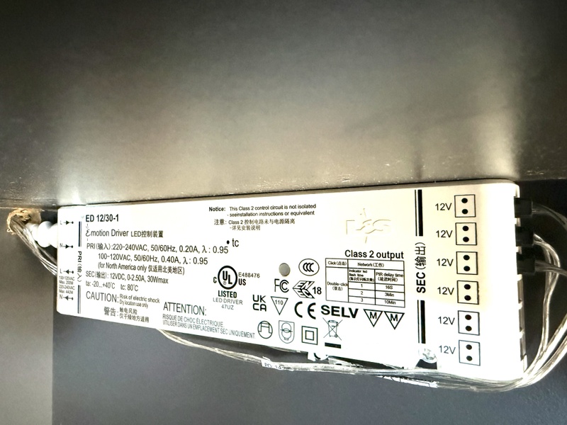

Deze week is onze nieuwe keuken geïnstalleerd en ik heb ook 2 L&S drivers die ik aan m'n Philips Hue systeem wil koppelen.
Zouden die zwarte kastjes ook voor mij werken om via zigbee te verbinden? Zie hierbij ook een foto van de driver.
En zo ja, wat is de productnaam van die zwarte kastjes? Kan die niet zo snel vinden.
Thanks!Afbeeldingslocatie: https://tweakers.net/i/wxxBg-Yh2b8dIGpZKFPYO7kAQdQ=/800x/filters:strip_icc():strip_exif()/f/image/lA2nEIQDkC5i1hMizxRZ1PsI.jpg?f=fotoalbum_large

Hoi allemaal,
ik ben uiteindelijk rechtstreeks in contact gekomen met de technische dienst van L&S Italië.
Zij hebben mij een PDF bezorgd waarin uitgelegd staat hoe de "tussen-bedieningen" kunnen gekoppeld worden aan een extern zigbee-compatibel apparaat (= Philips Hue bridge).
Ik wil je deze PDF gerust doorsturen, diegene die deze willen ontvanen, mogen mij hun mail-adres even in een bericht doorsturen.
Helaas kan ik geen bijlagen toevoegen aan dit bericht.
Het komt erop neer dat je de koppeling eerst moet resetten (beide knoppen > 10 sec. indrukken) en daarna openzetten om gevonden/gekoppeld te worden met de Bridge (bovenste knop > 10 sec indrukken).
Er staat ook vermeld hoe je nadien ook nog de "originele" bediening kan koppelen maar dat lukte me niet meteen. Dat heb ik ook gelaten voor wat het is.
Ik heb een Hue bediening (draadloze dimmer switch) toegevoegd om de verlichting "manueel" te bedienen.
De originele bediening vind ik nogal klein in de hand liggen en als het ietwat donker is, zie je de symbolen niet goed en zie of voel je dus niet of je de remote in de juiste richting vast hebt. Dus die vond ik sowieso al ongebruiksvriendelijk.

  • Phille81
  • Laatst online: 30-10 13:48
Voor alle duidelijkheid : bij mijn installatie hangt er dat "tussenbakje met 2 knoppen" al tussen. En dat bakje wordt gekoppeld aan zigbee (Philips Hue bridge). Op de achterzijde van dat bakje staat effectief "zigbee" vermeld. Dat kan je zien in mijn eerder geposte foto's.
Er zijn ook andere modellen van drivers waarbij een zigbee-module aan toegevoegd kan worden. Dan zou er aan de zijkant een sleufje moeten zijn.
De link naar het document hierover kan je ook vinden in de allereerste reactie van mijn topic :
https://www.ls-light.com/hubfs/LS_MEC_LITE_EN.pdf
Ik zal de mail-adressen wel zien verschijnen zeker? :-)
