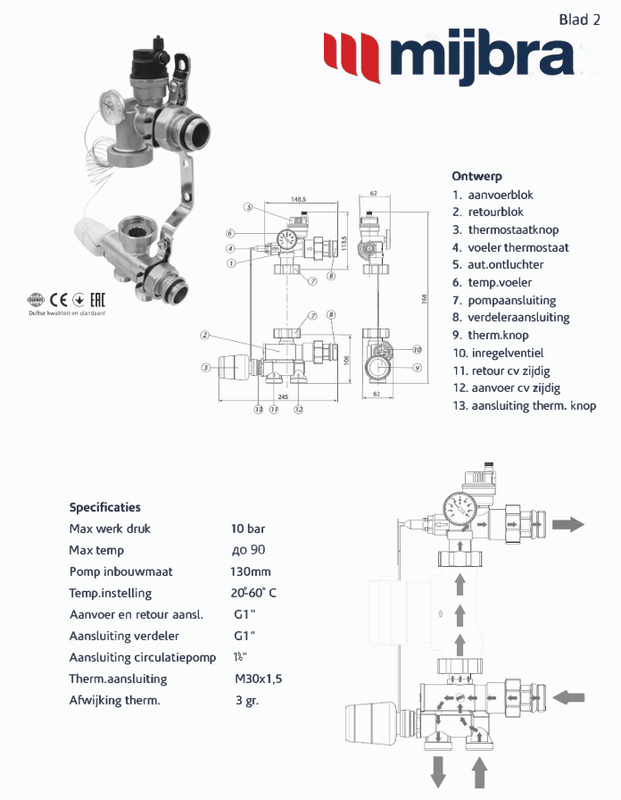

De handleiding van deze Mijbra RVS verdeler: https://braakmanbv.nl/wp-...omp-onder-aansluiting.pdf
Op pagina 2 staat: 11. retour cv zijdig en 12. aanvoer cv zijdig
Als ik de leiding van blauw volg naar de CV en zit deze links aangesloten. Ik heb de handleiding erbij gepakt en daar staat: CV aanvoerleiding.
Als leek denk ik dan, daar komt de aanvoer van de cv op. Dus die moet op de rode aansluiting van de vloerverwarming verdeler?
De installateur geeft aan dat dit juist op de blauwe moet. En dat alles zo goed is aangesloten.

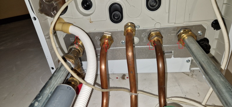

Afbeeldingslocatie: https://tweakers.net/i/03R8vriLtQoVVII_Dqx0CxcY5k4=/x800/filters:strip_icc():strip_exif()/f/image/OrZnhMtmcTQ05MCV22R6XJlq.jpg?f=fotoalbum_large
CV: AWB Thermoelegance 4 /a2
Afbeeldingslocatie: https://tweakers.net/i/8xLaEoNAJ0PIvDRVih6IDsn5SYM=/800x/filters:strip_icc():strip_exif()/f/image/IV2MlF8fR4wigX3tYNEaITRq.jpg?f=fotoalbum_large
De linker aansluiting daar staat ook een pijl bij maar zie je niet op de foto.
Afbeeldingslocatie: https://tweakers.net/i/haBWW3uuG17kvXRBqizO4OG1jHE=/x800/filters:strip_icc():strip_exif()/f/image/rCk5lyURXdpvUVVaEWHuXnUi.jpg?f=fotoalbum_large
Installatiehandleiding: Zie A: Aanvoerleiding CV.
Kan iemand hier meer over vertellen?

Afbeeldingslocatie: https://tweakers.net/i/2u0mjslwFzQvgL_gcJSewf0GwhQ=/x800/filters:strip_exif()/f/image/Ps7tR43EaUpRmjB1JlaD4psC.png?f=fotoalbum_large
Hier staat letterlijk dat 11 retour CV zijdig is.
en 12 aanvoer CV zijdig.
En de flow van het water. Nu weet ik alleen niet hoe het uit maakt of die flow andersom loopt. Alleen zo hoort het dus niet.

Even een update over dit verhaal.
Ik heb er een andere installateur bij gehaald. Die gaf aan dat het inderdaad verkeerd zat aangesloten.
Ik had dit de installateur ook verteld en die stond gister voor de deur om de boel nog eens te bekijken.
In eerste instantie was het volgens hem toch goed. Maar toen liet ik hem letterlijk de leiding volgen naar de CV op zolder daar zag hij dat het inderdaad niet goed zat.
Hij gaf aan dat bijna alle CV ketels waar hij aan werkte de warme kant rechts hadden en de retour links.
Hij bood z'n excuses aan en ging meteen aan de slag om de leidingen om te wisselen.
Erg fijn dus.
