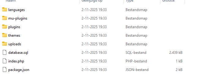

Kijk nu komen we ergens. Met TRAKTOR is het gelukt het .WPRESS bestand te extracten. Nu nog even kijken hoe we alles netjes uploaden zonder dat we de boel slopen. Belangrijkste is dat het gemaakte theme in ieder geval dalijk te gebruiken is.
Afbeeldingslocatie: https://tweakers.net/i/mvCGQQSdyP33JgC9aHLcrLkdvJw=/fit-in/4000x4000/filters:no_upscale():strip_exif()/f/image/SxoyNJsftoSzMbJOoU6IIeD7.png?f=user_large
Zou ik hier 1 .zip van kunnen maken en dan uploaden als theme of kan dat niet, omdat er meerdere thema's in de mappen staan?
  • sypie
De inhoud van die 5 mappen kun je 1-op-1 overzetten naar de nieuwe WordPress installatie. Even via de FTP de inhoud van die mappen overzetten.
Wanneer dat klaar is log je in op de SQL server en doe je daar de import van database.sql. In de database zul je ongetwijfeld links aan moeten passen omdat die gemaakt zijn op een testomgeving en met AI. Er zullen waarschijnlijk verwijzingen zijn naar domeinen die niet het domein zijn die je met de nieuwe site gebruikt.
Volgens mij zijn die package.json en index.php niet zo heel spannend en zeker niet nodig voor deze import.

Het alleen kunnen extracten van een backupbestand is onvoldoende. WordPress, config en code bevatten links naar een server (IP/hostnaam) en paths/directories. Dat verander je daarmee niet. En bovendien moet je de content van de database overzetten waarin ook links en paths/directories kunnen staan.
Daarom: als je al een site hebt draaien installeer je gewoon Duplicator en maak je daar een archiefbestand mee dat de hele site en database bevat. Dat wordt direct gedownload naar je eigen PC. Die kun je uploaden via FTP of iets dergelijks. Je hebt dan dat wpress bestand helemaal niet nodig en loopt niet tegen een phpuploadlimiet aan en je voorkomt nog een berg andere problemen die gepaard gaan met de migratie van een WordPress site zoals een andere directorystructuur, andere database, andere hostnaam etc.

CryptoNL schreef op zondag 2 november 2025 @ 19:30:
Genoeg ervaring met WP, alleen niet met deze plugin en type bestanden.
Niet genoeg ervaring dus :+
Het is vrij simpel. Zorg voor een lege root / www map. Upload daar de bestanden naar toe minus de database. Maak daarna een database aan, Importeer de SQL in phpMyAdmin als je host die heeft. Of trek de SQL via CLI er even in (mysql -u $user -p $database < $dump.sql).
Vervolgens edit je wp-config.php en plemp je daarin de database details. Vervang de salts even met dit. Als je URL veranderd is dien je dat nog even in de database te fixen - of gebruik daar ook wp-config.php voor:
define('WP_HOME', 'https://example.com');
define('WP_SITEURL', 'https://example.com');
Na het inloggen verander je de wachtwoorden van de users met een hoger niveau dan abonnee/subscriber om te zorgen dat de voormalige eppies geen toegang meer hebben.
Als je meer hulp nodig hebt check je de docs (ipv te vertrouwen op AI slop). Succes ermee.

Het is al gelukt op een veel simpelere manier namelijk met de app TRACK. Die kan wel .wpress unzippen ;)

Heb gewoon de uitgepakte bestanden in een zip gestoken en geΓΌpload, klaar :)
