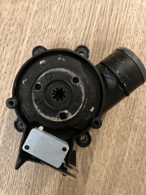

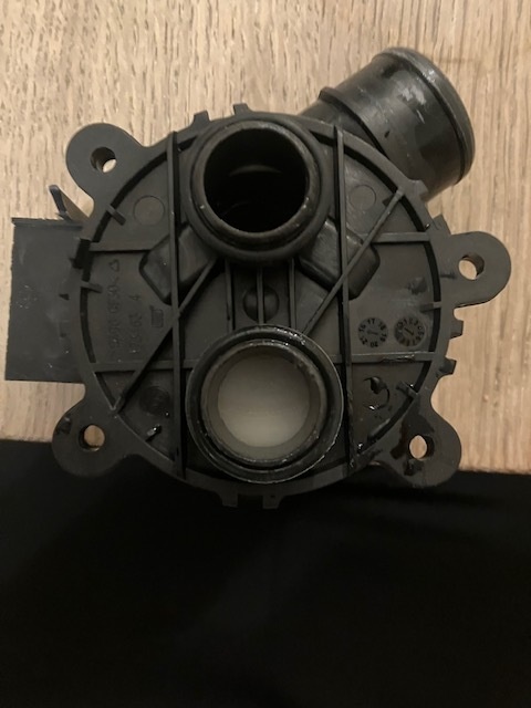

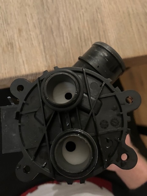

Ja, het duurde even voordat ik weer ging sleutelen. Omdat ik dat ding van de foto uit elkaar heb gehaald zonder te kijken hoe die zat heb ik dus geen idee. De vaat werd schoon maar net niet goed op de een of andere manier.
Als ik weet wat de begin stand zou moeten zijn dan kan ik hem weer goed zetten.
Afbeeldingslocatie: https://tweakers.net/i/S5QilXK1c7_IlJr_z_QuTwUY_Ok=/fit-in/4920x3264/filters:max_bytes(3145728):no_upscale():strip_icc():strip_exif()/f/image/KIqW0MNd7em5nUdjzRU7Z247.jpg?f=user_large
Afbeeldingslocatie: https://tweakers.net/i/r5jqQ14raQix-yE009wfau4q4ic=/fit-in/4920x3264/filters:max_bytes(3145728):no_upscale():strip_icc():strip_exif()/f/image/2Qol0lOCAstwZlYj9BFvw1zy.jpg?f=user_large
Afbeeldingslocatie: https://tweakers.net/i/4vgSu0ZWQ8hktPRsx3g5Y24Tooo=/fit-in/4920x3264/filters:max_bytes(3145728):no_upscale():strip_icc():strip_exif()/f/image/0dwEpM8q5iYjZSLJfC0EoIi9.jpg?f=user_large

Ik ging eerst alles uit elkaar halen om te kijken wat de oorzaak was, ook het waterverdeelding. Toen dat allemaal er goed uit zag heb ik die motor doorgemeten en kwam ik er dus achter dat het de synchronos motor was die defect was. Nieuwe besteld en geplaatst maar de waterverdeelschijf is dus niet in de oude stand. Toen ik hem gisteren weer even los ging halen voor de foto's heb ik hem in een stand geplaatst die me logisch leek. twee kleine gaatjes (alles voorspoelen) klein gaatje en daarna vol open (boven of onder wassen) etc etc. nu twee keer gedraaid en het resultaat is weer goed. Vaatwasser is de beko dfn26220w.
  • Meneertink
  • Registratie: November 2025
  • Laatst online: 02-01 14:23
Ik heb het opgelost door een nieuw driewegventiel te kopen en daar de stand van af te lezen, en daarna weer terug te sturen :)
