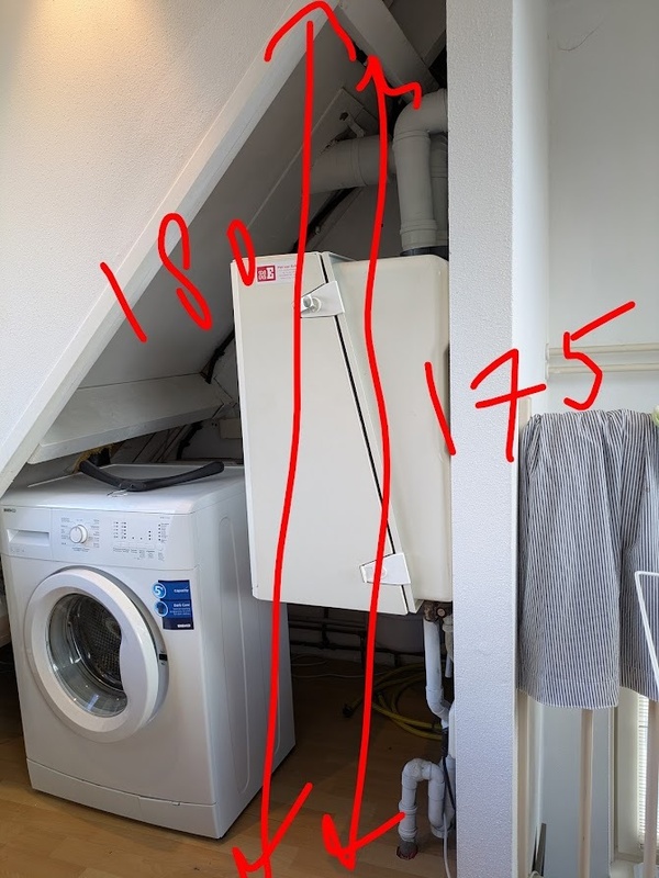

Ik wil via Warmgarant een Intergas Xtreme 30 laten installeren op de plek waar nu een antieke Nefit CV-ketel hangt. Warmgarant geeft echter aan dat de nieuwe ketel niet op de plek van de huidige CV-ketel geplaatst kan worden, omdat er te weinig (geschikte?) werkruimte voor de ketel is. Zij geven aan dat de ketel enkel op de achtermuur kan komen, maar dan moet ik honderden euro's aan meerwerk betalen i.v.m. verleggen buizen, nieuw gat in dak etc...
Ik snap dat de huidige plek niet ideaal is, maar blijkbaar is het ook gelukt om destijds de ketel daar te installeren :?

Het is geen fysiek probleem maar een regeltjes probleem.
Er is niet genoeg ruimte om veilig te werken voor de monteur, de ketel boeit het niet.
Of Verplaatsen of iemand vinden die wel zo wil werken.

Tja, ik snap ze wel. Is gewoon niet de meest handig plek voor een CV-ketel. En ze hebben nu de luxe om eisen te stellen, helemaal de grote jongens als Warmgarant.
Je hebt dus 2 opties, slikken en ketel een kwart-slag laten draaien of rondvragen of een andere installateur het wel zo wil aanleggen.
Persoonlijk zou ik hem ook draaien, is voor onderhoud en bediening veel handiger. En als bonus, je krijgt extra ruimte. Kan je naast je wasmachine iets neerzetten voor de ketel.

Installateur houd zich aan het installatievoorschrift van 1 mtr vrije ruimte voor het toestel
https://www.intergas-verw...hrift-Intergas-Xtreme.pdf
pagina 15

Een extend is ook wel een stuk slanker qua diepte
En wat verder van die balk af zou er zo wel een meter voor kunnen zitten.

Is het niet voldoende dat je op de dag dat ze komen kijken de wasmachine weghaalt of is er dan nog niet voldoende ruimte?

Ik had hetzelfde probleem. De oude ketel zat in een hoekje onder een schuin dak. Ik wilde ook een Xtreme, maar dat pastte niet. Die Intergas is heel erg hoog, en de installatiehandleiding is niet geheel duidelijk over hoeveel ruimte er precies omheen nodig is. Nieuwe eisen voor het vastzetten van een rookgaskanaal kosten ook extra ruimte. Uiteindelijk heb ik voor een Remeha tzerra AceMatic gekozen. Die heeft een nog iets groter modulatiebereik, en pastte wel op de huidige plek. Een calenta AceMatic kan ook nog, die kan nog weer ietsje verder moduleren dacht ik. Nadeel is dat die Remeha's wel een driewegklep hebben, itt de Intergas. Ik denk dat dat met n goede vuilafscheider grotendeels te ondervangen is.

Dank allen, ik denk dat ik het meerwerk ga accepteren dan.. inderdaad ook wel handig dat er wat extra ruimte vrijkomt en dat de ketel beter toegankelijk is voortaan.
