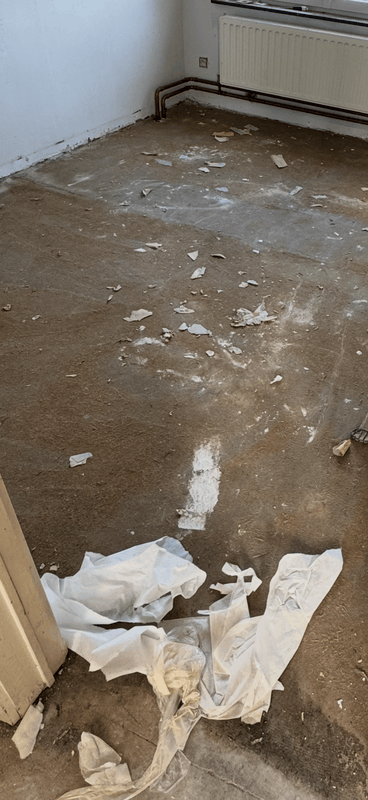

Mijn vraag
...Afbeeldingslocatie: https://tweakers.net/i/QnJ5Kg3VQYMpg-i7OT1ikxS7TkU=/x800/filters:strip_exif()/f/image/cT4IFAQyS5hYXSQlytBkeyfd.png?f=fotoalbum_large
Mijn vraag is hoe ik de haartjes van de vloer kan krijgen.. schuren is geen optie..
de resten komen van vinyl die er uit is .

  • jack zomer
  • Registratie: Oktober 2020
schuren.
lijmverwijderaar en met een plamuurmes gaan lopen steken.
branden?
Maar hoe meer info jij geeft, hoe beter de antwoorden gaan worden.
Waar zijn de haren van?

jack zomer schreef op zaterdag 1 november 2025 @ 17:48:
schuuren.
branden?
Van oude vinyl
  • reaL_G

denk ook lijmverwijderaar, en paar dagen stevige handenarbeid.

  • jack zomer
denk dat je op zoek moet naar een vloerstripper
of een bedrijf dat die service aanbied.
Of zelf doen, maar ik vrees dat een spacmesje niet ideaal is

Vloerstripper huren

Of gewoon laten zitten en ondervloer+vloer overheen leggen....

coca-cola (of de goedkoopste namaak) in laten weken en met een plamuurmes afsteken, het kost wat tijd maar als dit bruine lijm is gaat het wel werken. Een klein stukje proberen kan altijd.

Waarom is schuren geen optie en waarom wil je ze weg hebben?

Als het teveel arbeid is kan je ook speciale primer + egaline gebruiken om alles te egaliseren. Dus over de (lijm)resten heen.
Maar welke eindvloer heb je voor ogen? Bij laminaat kan je bijvoorbeeld prima ondervloer + laminaat over deze troep heen leggen.

Je bent zeker dat het geen asbest bevat?

Bedankt voor jullie reactie’s!
Denk niet da er hier asbest in zit, we gaan het denk ik zo laten en gewoon ondervloer er over en laminaat, bij vinyl indd egaliseren..
