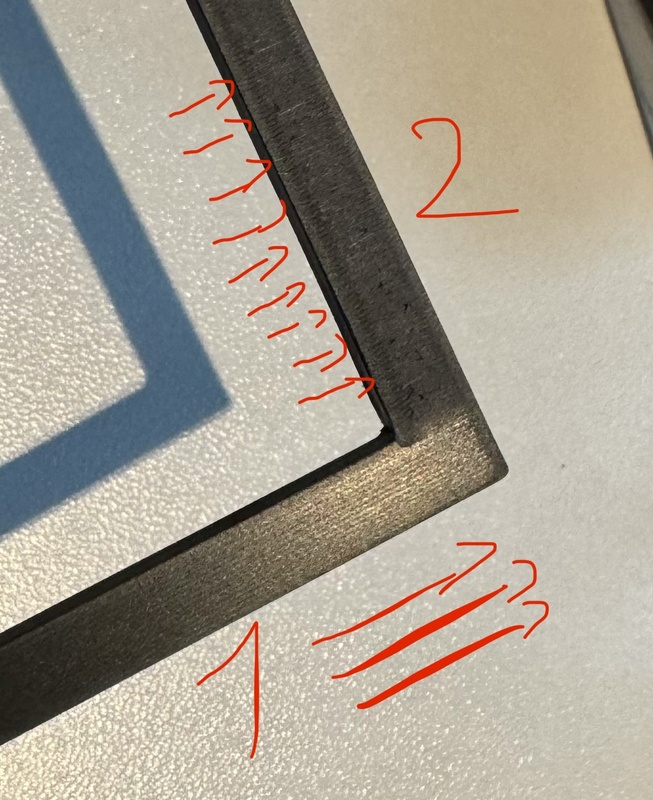

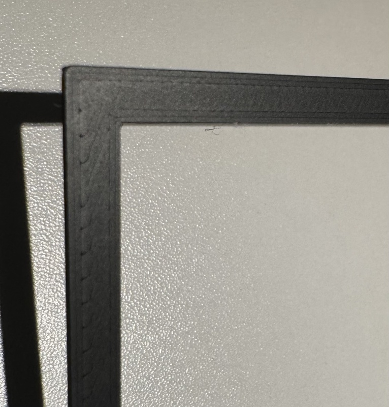

Ik heb een Bambu Lab H2S printer en probeer een vierkant kader te printen (buitenmaat 11 cm breed, randen zijn 4mm en de dikte is 3mm, echter krijg ik de bovenste afwerklaag niet goed. Ik heb allerlei ironing settings al geprobeerd. Op 60 speed en 25 flow het "beste" (minst slechte) resultaat. 2 lengtes zijn goed omdat de printkop daar 1 lange haal maakt (zie foto bij punt 1), de andere 2 lengtes (zie foto bij punt 2) worden in hele korte stukjes geprint in de breedte (zelfde orientatie als de lengtes bij 1), maar daar wordt het niet netjes. Die lijken mat te zijn en de lengtes bij 1 zijn semi gloss. Doel is alles zoals 1.

Ik heb de prints ook al schuin gelegd (moet daar nog wel tweaken met de flow want zitten nog gaatjes in). Dat heb ik dit effect niet maar krijg ik op 2 hoeken (waar de printkop begint en eindigt) een afwijking. Dit zal vast komen doordat de kop daar steeds sneller beweegt. Ik heb dus ook al met de setting "small perimiter threshold" gespeeld om aan te geven dat wanneer iets smaller is dan 10mm dat hij dan rustiger moet printen, maar ook dit bood geen oplossing.
Iemand een idee welke setting ik moet tweaken om alle randen netjes te krijgen?
Ik denk dat je de spijker op de kop slaat over het feit dat de printer daar anders print dan in de rest van de print. Het kan ook te maken hebben met het feit dat de warmte langer op één plek geconcentreerd blijft. De printkop hangt natuurlijk langer over dit deel van de print dan op andere plekken, dus het kan er ook mee te maken hebben dat het plastic na depositie juist niet snel genoeg afkoelt. In de eerste foto lijkt het namelijk wel alsof het plastic een beetje wordt 'meegetrokken' als het ware, waardoor je die opstaande 'plukjes' krijgt in het smallere deel. Omdat de lange banen bij 1 wel een nette, consistente halfglanzende afwerking hebben, denk ik dat dat eigenlijk de afwerking is die je mag verwachten bij een perfect printresultaat.
Hele eenvoudige oplossing: concentrisch strijkprofiel instellen? Je hebt volgens mij op de bovenste laag overal exact dezelfde breedte, dus die instelling leent zich perfect voor jouw toepassing.

De bovenste laag is minder bij die korte stukjes omdat het nog warm is als de nozzle weer in de buurt komt.
Met concentric top fill pattern krijg het meer tijd om af te koelen.
Dat zou je ook voor de bodem kunnen gebruiken, mogelijk is het minder sterk omdat het niet haaks op de volgende laag ligt.
