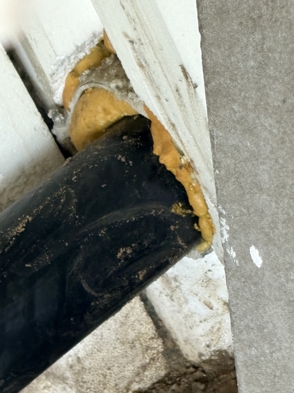

Mijn riolering is vochtig bij het uitgaan van mijn huis naar buiten, is dit normaal van grondwater of zo dat daar binnen kan druppelen of zou dit eerder een lek zijn van de riolering binnen / buiten?
Afbeeldingslocatie: https://tweakers.net/i/j67gbiAix09Pydk9KmjSFzHUH9g=/x800/filters:strip_icc():strip_exif()/f/image/PEtyDupT0Nx6CD3T7Y73IJh9.jpg?f=fotoalbum_large

Waarschijnlijk condens, ik zie nergens een plas water liggen....
Wanneer dit in de kruipruimte is dan zou je eventueel de beluchting daarvan kunnen verbeteren.
Blijft alsnog dat wanneer er, zoals nu, vochtige lucht binnenkomt en je rioleringsbuis is kouder dan de omgevingslucht, het vocht uit de (warmere) lucht zal condenseren op de buis.
