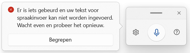

Windows 11 heeft de functie om met de windows + H toets een snelmenu op te roepen om te typen. Tot 3 dagen geleden heeft dit bij mij altijd perfect gewerkt, zowel op pc als laptop. Op beide pc's, die helemaal los van elkaar staan krijg ik deze foutmelding:
Er is iets gebeurd en uw tekst voor spraakinvoer kan niet worden ingevoerd. Wacht even en probeer het opnieuw.
Online is niets te vinden over dit item. Het vreemde is, als ik naar de instellingen ga, en daar naar de microfoon, dan werkt deze normaal.
Iemand die hier een oplossing voor heeft?

Ik heb hier precies hetzelfde probleem, ook een aantal dagen misschien wel een week?
Ik heb ook al van alles geprobeerd om het op te lossen, maar het lukt niet.
De foutmelding is niet helemaal onbekend.
Dit gebeurde ook als ik in een VPN-verbinding zat naar mijn werk.
Maar nu is het permanent.
1- Microfoon keuze is correct.
2- Dicteren in bijvoorbeeld word werkt prima.
3- De probleemoplossingen die ik gevonden heb op het internet werken niet.
Wie o wie heeft een oplossing.

Klaarblijkelijk heeft het te maken met de 'nieuwe Voice Access- en TextInputHost-architectuur' en is er een fix nodig middels een 'Servicing Stack Update'
Deze wijsheid heb ik hier gelezen:
https://learn.microsoft.c...ren-windows-11-werkt-niet

Bedankt voor het delen van je kennis. Helaas nog geen update hier en de foutmelding blijft. Rest ons niks anders dan af te wachten.

Onder 24H2 hier exact hetzelfde aan de hand na recente (beweerde veiligheids-)update.
Lekker weer bij MS! Gebruikte het dicteren dagelijks.

En spontaan werkt de functie weer. Heerlijk

Even voor de belgen onder ons. Als je de taal Nederlands(België) geselecteerd hebt onder taalinstellingen werkt dicteren niet. Selecteer je Nederlands(Nederland) (en PC herstarten) dan werkt dicteren plots weer :|
