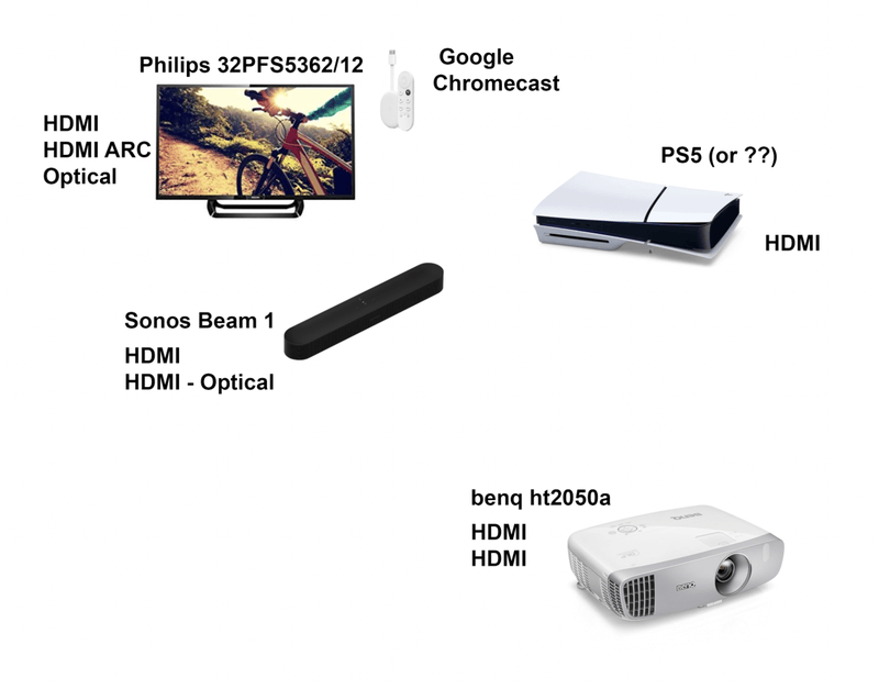

Ik kom er nog steeds niet uit:
Ik heb:
- 1 hd-tv met 2 arc hdmi-poorten en 1 Toslink. 1 wordt gebruikt door Chromecast. (Philips 32PFS5362/12)
- 1 beamer (3 meter afstand, mogelijkheid om een hdmi-kabel onder de vloer/kelder te leggen)
- playstation (ps5)
- Soundbar (Sonos Beam Gen 1)
Wat ik wil bereiken: Basis instelling: geluid van tv en PS5 via Sonos. Maar ik wil ook de mogelijkheid hebben om de PS5 (of laptop) naar de beamer te schakelen EN geluid via de Sonos te hebben. (dus de keuze is: tv of beamer, geluid altijd via Sonos).
Het is geen probleem als ik de PS5/laptop moet loskoppelen/aansluiten. Ik denk dat ik sowieso een splitter nodig heb. (kies tv/beamer) Maar hoe kan ik ervoor zorgen dat het geluid altijd via de Sonos-soundbar wordt weergegeven?
Graag geen erg dure switches ;) Bedankt!
Afbeeldingslocatie: https://tweakers.net/i/LZ5TxFtxvI0Rx4KLP27nGMHTMX4=/800x/filters:strip_exif()/f/image/HNMLqCvBHv0LjZyikokymOMg.png?f=fotoalbum_large
[ Voor 17% gewijzigd door myrok24 op 31-10-2025 10:34 ]

ik bedoel dus de tv als een “”hub”gebruiken :
[ PS5 / Laptop ]
[ HDMI-Splitter (1→2) ]
├──> TV (voor geluid → ARC → Beam)
└──> Beamer (alleen beeld)

  • myrok24
  • Laatst online: 25-06 11:17
ik wordt helemaal leip van alles opties :P wil gewoon een ps5/laptop soms via de beamer ook geluid uit de sonos beam laten krijgen :P
Evt kan ik nog extra draden onder de kelder doortrekken ipv alleen de hdmi.. OF gewoon stekkertjes verwisselen als dat de oplossing is :P
  • myrok24
ik denk dat ik het voorlopig maar ga proberne met een splitter (beeld naar tv én beamer sturen) , geuid via tv met arc aan aan de sonos beam en een switch (input bepalen van chromecast, ps5, evt derde.. ) en evt later een audio converter.. mocht er te veel delay zijn?.. klinkt dat logisch?
