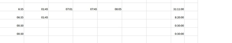

het probleem is dat hij er een tijdstip van maakt. in plaats van het als uren beschouwen en optellenn.
Hieronder zie je het. die 31,4 uur is wat ik zelf heb opgeteld. die 16:47 is wat hij er van maakt.
Afbeeldingslocatie: https://tweakers.net/i/cxlodgb43bhDaSWIgaN5dW3U-r4=/800x/filters:strip_icc():strip_exif()/f/image/FCdIIjLrmHYhg43HpVi5jH3u.jpg?f=fotoalbum_large
en als ik het optyp als 6,3 (6 uur en 30 minuten) dan klopt het ook niet.
[ Voor 75% gewijzigd door grasmaaier op 31-10-2025 10:53 ]

Excel telt op tot de 24u en begint dan weer vanaf 0, zie het verschil van precies 24u tussen het daadwerkelijk totaal en het totaal waar excel mee komt. Excel interpreteert het (zo te zien) als tijdstippen, niet tijdsduren.

ik heb het aangepast, het probleem blijft bestaan. er worden geen uren opgeteld.
Afbeeldingslocatie: https://tweakers.net/i/baeHHM3ni22ZpDerDZMSUJ-ENY4=/800x/filters:strip_exif()/f/image/byCdsWbxIPNjZz2e0eDJML01.png?f=fotoalbum_large
Ik moet de cel van de totaalsom aanpassen in de tijd denk ik.
Gelukt :) Dankje
Afbeeldingslocatie: https://tweakers.net/i/KF3EhZ2ET9ypEwOj-np3bYOxAbQ=/800x/filters:strip_icc():strip_exif()/f/image/fEoLu8Afbwdi2BEj9Fkx94px.jpg?f=fotoalbum_large
[ Voor 120% gewijzigd door grasmaaier op 31-10-2025 11:29 ]

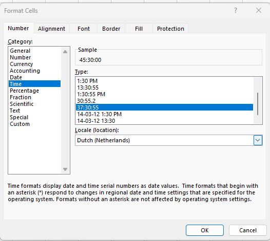

Je kan bij celeigenschappen, categorie tijd, een notatie kiezen die verder dan 24 uur gaat.
Afbeeldingslocatie: https://tweakers.net/i/MC6SwU4vLSIJCfawlyPH2B_5Os0=/fit-in/4000x4000/filters:no_upscale():strip_exif()/f/image/eCabSKIIz6ThAnQcpQrwOESy.png?f=user_large
dan naar aangepast en de ":ss" eraf halen
