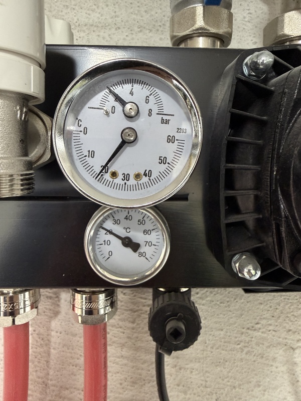

Heb net nog eens gekeken en de ketel gaf nu opeens 2 bar aan. Ook de vloerverwarming gaf 2 bar aan, dus het werkt/klopt nu!
Heb de kamerthermostaat op 19 gezet en de ketel sloeg aan. Aanvoertemperatuur staat nu op 20 graden, zal deze langzaam de komende dagen verhogen naar 35-40 graden
