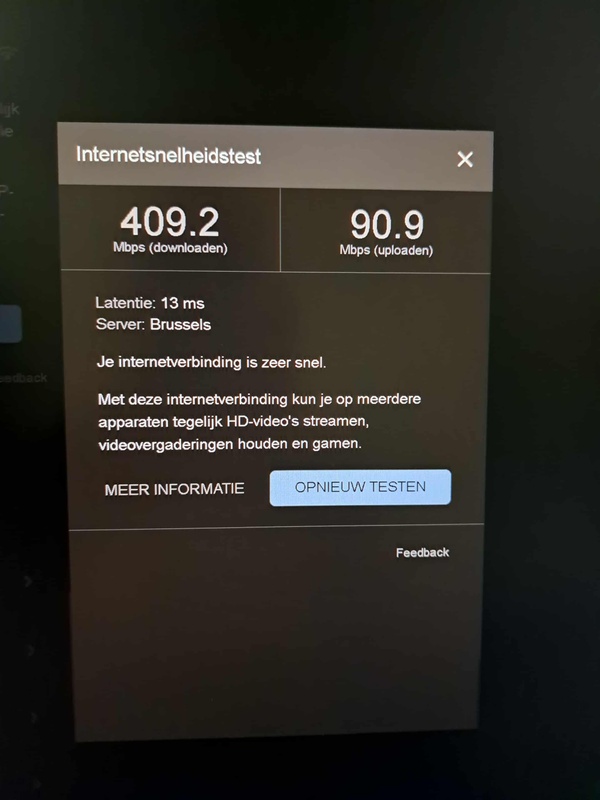

hoi ik heb een abo bij odido en ik haal snelheden van 450mbps .het probleem is dat ik boven devolo dlan 500mbps adapters gebruikt en ik haal maar 45mbps ,boren is geen optie
zijn er beter adapters te koop zodat ik op zen minst 400 haal

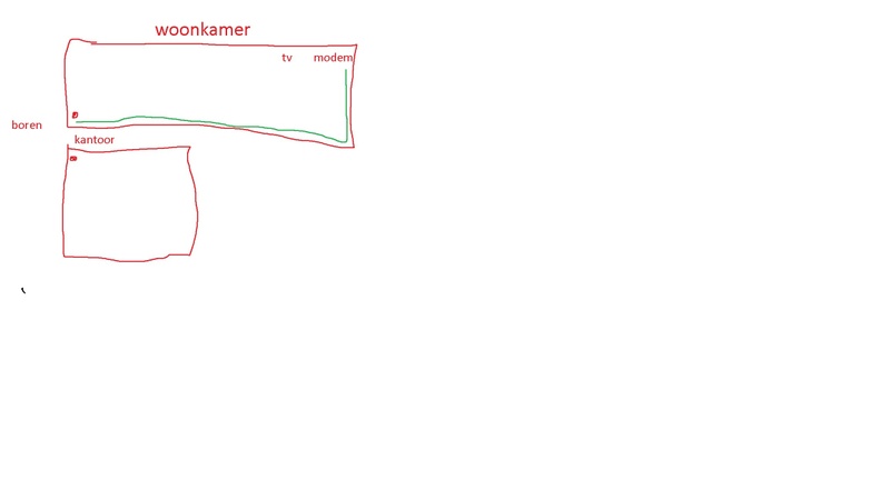

woonkamer is 12L en 8B meter
kantoor/media kamer staat zeg maar boven waar ik eet in de woonkamer
zolder hoef ik geen internet daar staan men oude pc's etc c64 msx 286 486 nes snes etc etc
alle nieuw spul staat op kantoor

Heb je in kantoor iets van wifi signaal?
Wat is het dichtbijzijnste punt waar je een kabel kan krijgen?
Plattegrondje in paint bv helpt ook

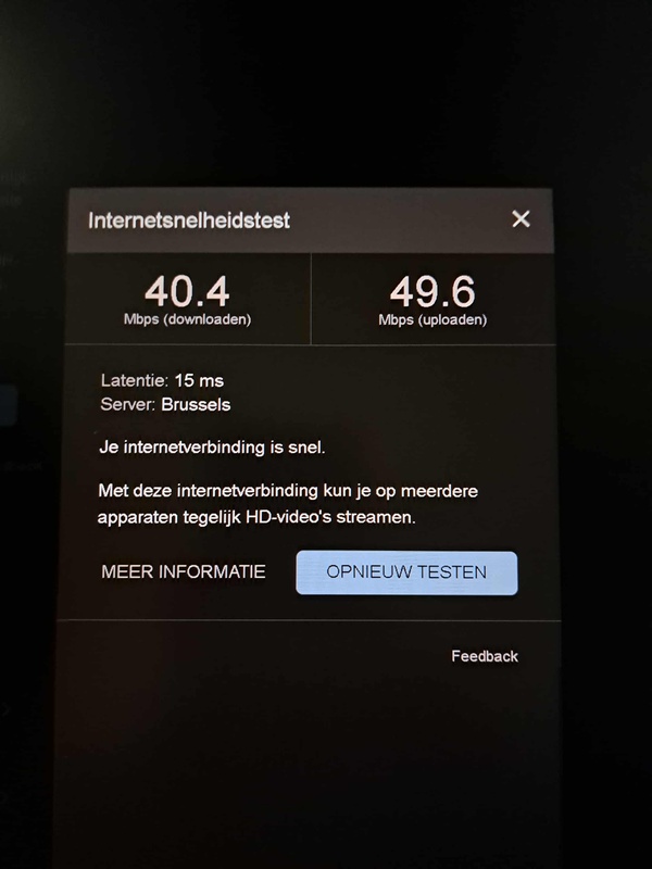

kantoor gebruik ik die devolo 500mbps kit maar ik haal max 50
daar tussen zit een switch die naar men pc gaat en nieuwe consoles etc
men tel zelf heb ik aangesloten op de moden 5g / kabel lengte word dan +- 20 meter schat ik ,

En waar staat je wifi punt?
En tot waar kun je (5ghz) signaal met welke snelheid ontvangen?

uit nieuwschierigheid heb ik deze gekocht ,kom niet verder dan did
wat ik gedaan heb is modem resetten die deco dingen resetten app opnieuw opstarten niks helpt

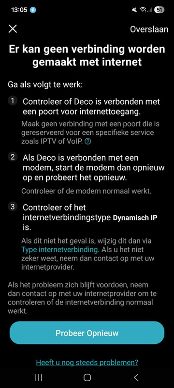

de mesh doet niks meer blijft op rood licht meerdere malen gereset helpt niet
deco ax1500 gekocht ,ik zal wel iets fouts doen meerdere vid gekeken
ze hebben het te complex gemaakt

  • scroeffie
  • Registratie: Mei 2014
  • Laatst online: 18-10 12:29
jip alles er uitgetrokken ,deco aansluiten via kabel naar de modem deko aan modem aan
app starten zoeken naar de deco vind niks ,bar code op de onderkant gescand vind niks
deco blijft op rood solid deco reset gedaan onderkant ,blijft t zelfde meschien defecte unit
heb ze alle 3 getest alle 3 t zelfde probleem
conclusie kabel trekken
TP-Link Deco X1500 - Mesh WiFi - Wifi 6 - 3 Pack
  • Reptile209
  • Laatst online: 01:48
Reptile209
- gers -
Als je drie apparaten hebt die het alledrie niet doen, dan ligt het denk ik niet aan alledrie die apparaten.
* Probeer eens een andere netwerkkabel.
* Check of je die kabel in de juiste poort van het modem steekt (LAN poort). Gaan er lampjes branden bij de poort als je kabel + deco aansluit?
* Check dat je telefoon met de app op de WIFI van je modem zit (en niet stiekem nog via een andere WIFI-accesspoint in een andere IP-range, of nog op mobiel internet).
En ffs doe wat aan je spelling en interpunctie: die laatste post is bijna onleesbaar :(

  • scroeffie
oke ik heb de decos werkend gekregen ze gaan morgen terug ! jullie hebben gelijkt word echt een kabel
ik haal max 62mbps ,is de 140 euro niet waard :)
  • scroeffie
mijn tel haal ik 223mbps op de zelfde kamer hoe gek is dat
  • scroeffie
op men media pc haal ik 387mbps op men werk pc haal ik 62mbps ? wtf
  • scroeffie
kan het aan de platte kabel liggen die ik gebruik voor men werk pc ? platte ethernet kabel
  • scroeffie
Afbeeldingslocatie: https://tweakers.net/i/MLFGDociuGulUgFuIi_l-lNrLNE=/x800/filters:strip_icc():strip_exif()/f/image/lln7pri3kwuTOr0STzCfA0t1.jpg?f=fotoalbum_large
  • scroeffie
dus de platte kabel was de bottleneck

  • scroeffie
Olaf van der Spek schreef op dinsdag 11 november 2025 @ 17:39:
Je zou voor de grap de Devolo adapters nog een keer moeten testen.
dat ga ik doen ik zal een foto posten :)
  • scroeffie
devolo 500 ronde ethernet kabel test ,Afbeeldingslocatie: https://tweakers.net/i/y1PDNBHbuqQRx16BS0T22ujHiDU=/x800/filters:strip_icc():strip_exif()/f/image/M51rJzeHf1qa2sNrhiOqaz2X.jpg?f=fotoalbum_large
  • laurens0619
  • Laatst online: 22:35
400 megabit? Das best knap voor de x10/1500
Dat is dan neem ik aan 2 hops en niet 3? (Dus 1 bij modem en 1 in kantoor)
En uit nieuwschierigheid, waarom werkt t nu wel?
In jouw geval had ik trouwens iets meer uitgegeven voor een x55/x50/x60 voor wat extra snelheid. Tenminste ik neem aan dat je op de x10 doelt met x1500v
[ Voor 36% gewijzigd door laurens0619 op 11-11-2025 18:24 ]
  • scroeffie
waarom het nu wel werkt geen idee
2hops ja niet 3
de snelheid is prima want als ik men laptop direct aansluit op de modem haal ik max 460
