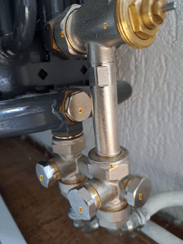

Weet iemand hoe ik het gemakkelijkst de bestaande radiatorkraan (met Eclipse) van een Jaga Strada vervang door een Gampper ventiel?
Kan ik dat doen zonder de gehele installatie leeg te laten lopen? Bijvoorbeeld door beide voetventielen te sluiten en daarna voorzichtig met een opvangbak/dweil eronder de radiatorkraan los te maken?

Ik verwacht onder 3 een stelschroef voor de regelbare bypass
https://www.warmteservice...y-pass-0-50%25/p/45253255
Dus idd 1 en 2 dicht + nr4 losmaken en de boel leeg laten lopen.
Daarna eventueel 4 vervangen door een aftapper

Natuurlijk, een foto, maakt het inzichtelijker.
Mijn vraag heeft alleen betrekking op het vermijden dat ik een waterballet krijg.
Ik kan, door het dichtdraaien van de voetventielen 1 en 2, de radiator afsluiten van de cv water toe- en afvoer.
Kan ik nu door het openen van 3 of 4 (en de ontluchting) de radiator leeg laten lopen, waarna ik veilig het ventiel 7 kan verwijderen door 5 en 6 los te draaien?
Kort gezegd: kan ik het waterniveau in de radiator onder het niveau van de kraan krijgen, zodat ik deze 'droog' kan vervangen?
Je ziet op de foto (deze is gemaakt vlak voor de Eclipse installatie) nog niet de Eclipse: echter in de huidige situatie is de Eclipse wel gemonteerd en het Jaga buisje naar de aanvoer is al vervangen door een koperen versie. Omdat de Eclipse niet meer werkt wil ik deze vervangen voor de 300l/m Gampper. Ik heb hem al besteld: Jaga 5090.3407. Het geknutsel in de leiding is dus al opgelost.
Ter info: ik was bezig de delta t's van de radiatoren te controleren en kwam erachter dat deze radiator een delta t van 1 grC had, ondank een op papier correcte instelling van de Eclipse. Het aanpassen (kleiner maken van de flow) van de Eclipse gaf geen verandering, het lijkt erop dat deze defect is. Omdat ik al op 150l/m instelling zit ga ik om de ruimere instelmogelijkheid over op de Gampper. Deze Gampper heb ik ook in een andere radiator zitten, die heeft een delta t van 5grC (35/5).
https://www.elektramat.nl...er-buitendraad-1-2-34005/
Ik wist niet waar deze schroef voor was. Na je opmerking was mijn gedachte: als deze bypass open staat heb ik ook het effect dat de eclipse niets doet en een delta t van 1 mogelijk maakt. De Jaga's zijn geinstalleerd en ingeregeld door een installateur en hier heb ik zelf nooit naar gekeken. En jawel: de bypass staat volledig open. Na dichtdraaien schiet mijn delta t omhoog.
Afbeeldingslocatie: https://tweakers.net/i/iH44PXEb3bPovkNm3kqrSRuYLE8=/fit-in/4000x4000/filters:no_upscale():strip_exif()/f/image/JwL3nFkeOVh3MuFV0WswgYnn.png?f=user_large
De gele lijn is de betreffende radiator, de blauwe lijn is een radiator in de buurt. De flow is ca 3l/m (pomp in ruststand).
Het probleem is opgelost, ik kan de radiator weer correct inregelen, de Gampper installeer ik nog wel.
