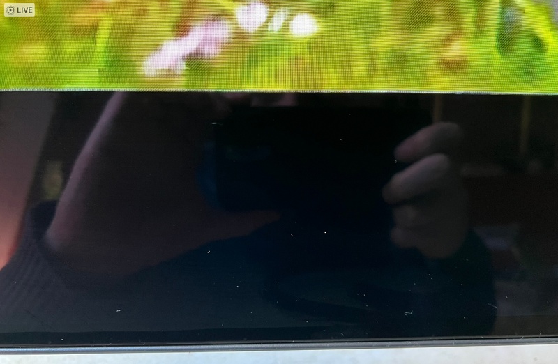

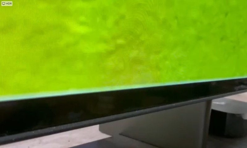

Ik heb sinds een jaar een Philips OLED 809 55".
Prima TV. Echter heb ik last van een balk van 3 of 4 horizontale lijnen onderaan die duidelijk verkleuren bij de rest van het beeld. Live-TV, film of spelletje, het maakt niet uit. Bij felle kleuren zoals groen tijdens een voetbalwedstrijd is dit het best te zien. Bij rood van ESPN. In films of games is dit minder het geval maar lijken de boedelde kleuren vager en minder scherp. De band van ongeveer 4 horizontale lijnen blijven echter duidelijk zichtbaar.
Afbeeldingslocatie: https://tweakers.net/i/yk7D1wB4i8ifAlbDT9-JeGJTNSM=/800x/filters:strip_icc():strip_exif()/f/image/NhAIdvV2COgumLH3ztuImHvx.jpg?f=fotoalbum_large

Het probleem doet zich voor op alle 4 de ingangen. Playstation 5 of Apple TV. Schermvullend maar ook in letterbox. Waarbij de horizontale lijnen zich boven het onderste donkere vlak bevinden. De balk schuift dus naar boven mocht je begrijpen wat ik bedoel.
Afbeeldingslocatie: https://tweakers.net/i/wyKRw0wfmHKKPw1LlY9JpzdjP7A=/800x/filters:strip_icc():strip_exif()/f/image/aY0y1DjM2DOOKOSdlPgK3Ym8.jpg?f=fotoalbum_largeDe horizontale lijnen schuiven zichtbaar boven het onderste donkere vlak bij letterbox
Dit is het belangrijkste uit je hele betoog. Het heeft duidelijk niets met het fysieke paneel zelf te maken (anders zouden deze balken op een vaste positie blijven. Lijkt me dus de aansturing / firmware, maar daar kan ik mij niet over uitspreken.
