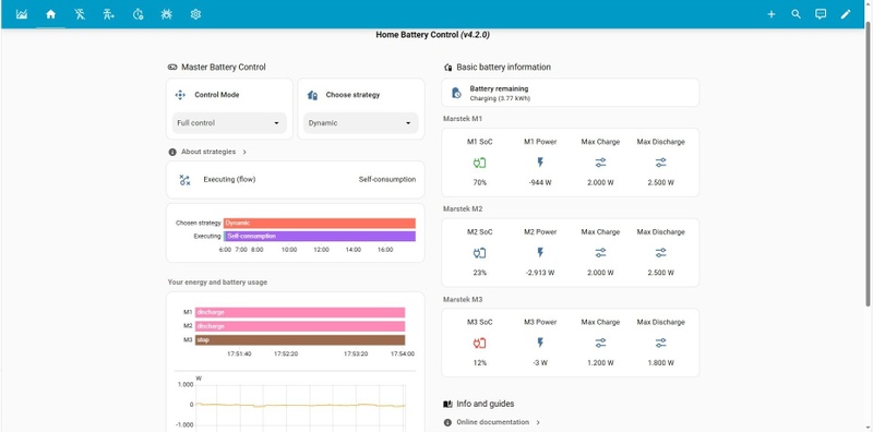

  • AUijtdehaag
3 stuks gaat anders prima hoor //einde offtopic
