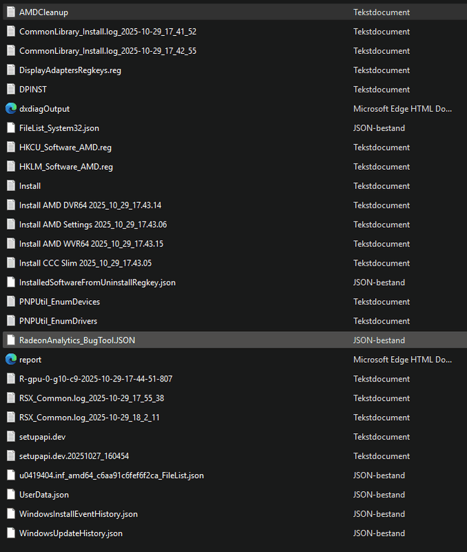

Net trouwens weer een crash. Heb het foutrapport op desktop opgeslagen. Is er een txt bestand wat meer info kan geven?Afbeeldingslocatie: https://tweakers.net/i/nunVgpMca9KTC48U1UxIvu-lYBI=/x800/filters:strip_exif()/f/image/IlKJlEm7Cw0aKs20REanxs2w.png?f=fotoalbum_large
