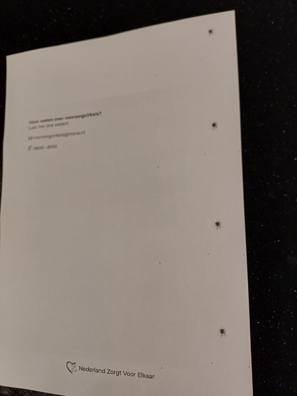

Printer print altijd vier stipjes op papier.

Mijn vraag
Ligt het aan de cartridge of de printer zelf?
Brother HL-11 printer
Niets, dit is de cartridge die bij de printer kwam. De printer is buiten garantie.
Afbeeldingslocatie: https://tweakers.net/i/URmZHygcvgQcEyq6OTIZc6Vg4tA=/x800/filters:strip_icc():strip_exif()/f/image/XTmSLQyUqDyUkaRmXs3IddFD.jpg?f=fotoalbum_large

Ik zou de roller die het papier pakt eens proberen schoon te maken.

Ga ik proberen!

Kan ook de drum zijn, dat ding dat de toner pakt. Kan je afwegen of vervanging van de drum of de hele printer voordeliger is.
edit: Ik kan geen HL-11 vinden, wel HL-1100 etc

Hier al gekeken of daar de oplossing bij zit?

Oh dankjewel! Is wel voor een andere printer volgens mij, maar dit artikel lijkt te vertellen dat het aan de toner ligt, aangezien deze vlekjes dichter bij elkaar zitten.
