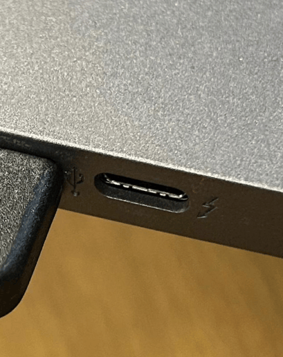

Het exacte model van de laptop kon ik vinden: Acer Aspire 5 A517-53-546C (Azerty toetsenbord).
Ik zie geen Thunderbolt staan bij de aansluitingen, enkel Gen 3.2 USB met type C aansluiting. Ik las dat ook zonder dat dit Thunderbolt is er soms power delivery kan zijn, maar ik gok dus in dit geval van niet.
  • jeroen3
  • Laatst online: 21:21
Volgens de manual die je krjigt via jouw sku (NX.K64EH.004) die A517-53 / A517-53G dekt heeft die aan de linkerlant een USB type-C / Thunderbolt™ 4-poort.
Of hij ook kan opladen is onduidelijk. Ik verwacht van niet, omdat er nog een ouderwetse DC plug op zit.

Ik kon een foto krijgen van de poort op het toestel: thunderbolt icoon te vinden.
Thunderbolt 4 geeft automatisch PD toch, dus opladen ook?
