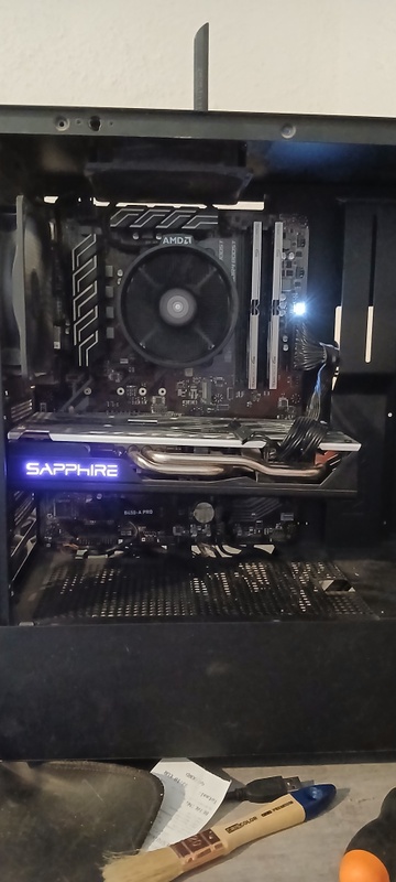

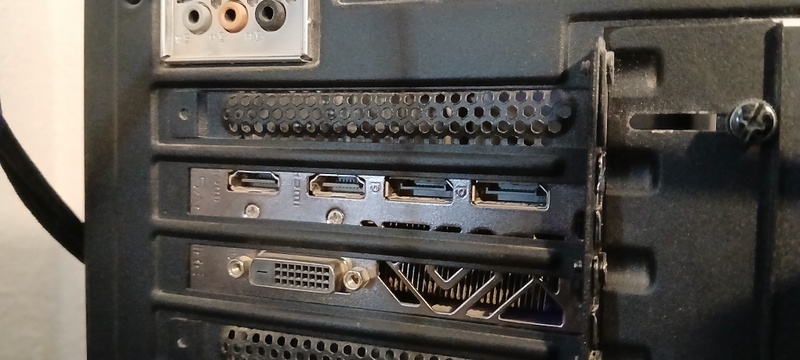

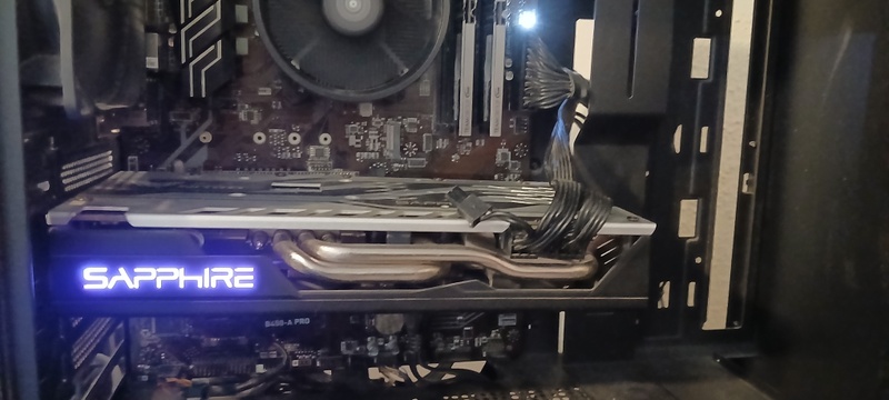

Kun je foto's plaatsen van de grafische kaart en alle aansluitingen? Als je ruikt aan de kaart, valt je dan iets op? Wordt de kaart heet op een andere plaats dan de grafische processor? Wordt de grafische processor zelf wel warm of blijft die koud? Voorzichtigheid bij insteken van de kaart is aan te raden.

Videokaart, nee hij ruikt niet raar.Ding is ijskoud en de 2 fans draaien gewoon. En de ledjes branden ook
Ik ga even wat fotos maken.Afbeeldingslocatie: https://tweakers.net/i/0gGDHrYQ1QPGr6klKLtXl2WJCWM=/800x/filters:strip_icc():strip_exif()/f/image/kVZKso5fojfllHA27aq5YJKn.jpg?f=fotoalbum_large
Afbeeldingslocatie: https://tweakers.net/i/QSYa6LJGRfPy7GpMcdpK8bdqDs4=/800x/filters:strip_icc():strip_exif()/f/image/a7Nnv4ZWw0qr6vabq36Osx3m.jpg?f=fotoalbum_large
Afbeeldingslocatie: https://tweakers.net/i/3dyOQBk86FDP24w1NNIynHykEZE=/x800/filters:strip_icc():strip_exif()/f/image/FfFUwde8d9IAvfevJWR5qB6j.jpg?f=fotoalbum_large

Duidelijk. Tip voor de volgende pc. Ik heb de foto's toegevoegd

Zomaar iemand schreef op woensdag 29 oktober 2025 @ 16:36:
En het lijkt op een kapot moeder bord.
Waarom denk je dat? De videokaart doet het niet volgens de VGA LED.
Dus alles bij elkaar lijkt een nieuwe pc dan een betere optie. Wellicht de videokaart hergebruiken.
Heb je die grafische kaart in een andere computer geprobeerd? De kans dat die kaart kapot is groter dan het moederbord.
Nog een vraagje over de kwast op een van de foto's. Is die gebruikt om iets schoon te maken? De haren kunnen statische elektriciteit (hoge spanning) veroorzaken en electronica kapot maken. Schoonmaken kan met een spuitbus lucht of met >99% isopropylalcohol.
  • Zomaar iemand
Bedankt voor het meedenken.
De kwast gebruik ik inderdaad om de fans schoon te maken, dit lukt niet goed met luchtdruk.
Ik heb de grafische kaart niet in een andere pc gedaan (ik heb geen andere pc), ik heb wel een andere videokaart in de pc gestopt en die werkt ook niet.
Ook doen de USB poorten van het moederbord het vaker niet dan wel.
En ook de backflashen werkt niet meer. Al om al denk ik dat het een goede aanname is dat het moederbord dood is.
VGA LED zegt trouwens niet perse dat de videokaart kapot is, alleen maar het volgende: "indicates GPU is not detected or fail"
Kan dus van alles betekenen.
Inmiddels heb ik een nieuwe pc besteld, dus kan deze naar de recycling. Kunnen ze er weer mooie nieuwe dingen van maken.

Ok, als een andere grafische kaart het ook niet doet, dan zou het inderdaad aan het moederbord kunnen liggen. We hebben recent nog een geval gezien waarbij een x16 pcie slot gemolesteerd was. Dat zou een probleem kunnen zijn. Een ander veel voorkomende oorzaak zijn de contacten op de processorvoet. Als die krom zijn (of iets verschoven door bijvoorbeeld een schok), dan kan dat ook gevolgen hebben voor beeldweergave. Of de pinnen nog in orde zijn kun je het beste vaststellen met een macrocameraopname in hoge resolutie terwijl de camera niet beweegt.
USB poorten die het niet doen komt vaker voor, met name bij moederborden die geen USB kortsluitingbeveiliging hebben. Dat heeft niet altijd gevolgen te hebben voor de rest van het moederbord. Vooral als het standaard USB2 poorten zijn.
Als de videokaart nergens warm wordt kan dat worden veroorzaakt doordat het heel snel wordt afgeschakeld (er zitten componenten op de kaart en het moederbord die daar voor zorgen) of dat de gpu niet ver komt. Bijvoorbeeld door problemen met pcie signalen.
Om uit te sluiten dat het niet aan de voeding ligt kun je op een Molex aansluiting een spanningsmeting doen met een multimeter. Ook de videokaartaansluiting kun je zo controleren. Een videokaart heeft twee stroomvoorzieningen: 3.3V via pcie slot en 12V via kabels.
