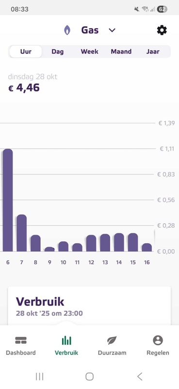

Mijn vraag
Erg hoog gasverbruik, vooral om 6.00 tot 7.00 ineens naar 1,20 euro
De verwarming overdag staat op 17,5 graden overdag en in de nacht op 16 graden (heb hem zojuist op 17 graden overdag gezet om te zien of dat invloed heeft).
Elke ochtend om 6 uur schiet het verbruik om hoog, ik neem aan omdat hij de cv ketel wilt verwarmen?
Heb een Isense slimme thermostaat en vanaf 7.00 gaat de verwarming automatisch op 17,5 graden en vanaf 23.00 op 16 graden.
Vind overigens de kosten voor de rest van de dag ook bizar hoog, gemiddeld is de temperatuur hier 17 graden dus hij springt wel vaak aan om het naar 17,5 graden te krijgen maar we hebben het over 0,5 graden warmer.
Wil hem best lager zetten gezien het gemiddeld 17 graden blijft overdag zonder verwarming maar luchtvochtigheid schiet dan relatief snel omhoog (dat is weer een ander probleem waar ik mee bezig ben).
Hoe zorg ik dat het verbruik niet ineens zo belachelijk hoog is? Want bijna 4 euro op een dag is toch te gek voor woorden?
Appartement: 70m2
Geen vloerverwarming
Verbruik gisteren: 2,74m3
cv ketel
nee ik douche niet om 6.00 al
temp moet van 16.0 a 16.5 graden verwarmen naar 17.5 graden om 7.00
Verwarming: Woonkamer en slaapkamer staat aan, hal en 2e kleine slaapkamer staat uit.
Isolatie: is zeer goed hier
Contract: eneco vast 1 jaar
Mijn kennis over dit onderwerp: zeer laag
Het zal al enorm helpen als ik weet waarom elke ochtend om 6.00 het verbruik zo belachelijk hoog is.

€ 1,20 is geen zeer hoog verbruik, dat is minder dan een kubieke meter. En je hebt een slimme thermostaat die om 7:00 uur de temperatuur op 17,5 wil hebben, die zet voor 7 uur de verwamring aan en die moet dan opwarmen van 16 naar 17,5.
Ik zie niets vreemds. Als je een domme thermostaat had gehad dan ging de ketel om 7 uur aan en had je dat verbruik een uur later. Waarom heb je het verbruik nu? Omdat het buiten kouder is en je huis afkoelt.
Sta eens om 6 uur op en ga kijken wanneer die thermostaat de ketel aanzet.

Dat is inderdaad je ketel die opstart. Ik vind het in euro's nog steeds duur voor " maar" 17,5 graden.

om 6 uur is je huis afgekoeld en slaat de ketel aan om te gaan verwarmen?
  • Dracula
  • Laatst online: 08:42
Dat hij om 6 uur begint is te begrijpen als je om 7 uur een bepaalde temp wil bereiken. Want als je zegt op de isense om 7:00 x aantal graden dan zorgt hij er voor dat het om 7:00 die temp is. (Dit leert hij in de loop van de tijd)
Vraag is hoeveel koelt het ‘s nachts af. Daarnaast kan je op de isense instellen hoe snel of hoe langzaam je de opwarming wil doen. Is met bijvoorbeeld vloerverwarming anders dan met radiatoren. (Radiatoren zijn veel sneller warm bijvoorbeeld)

In gok effe dat de comfort mode op je ketel aanstaat.

Erg basale info dit. Je zegt dat je hem overdag ook wel lager kan zetten. Maar wat wíl je? Ben je 's morgen snel de deur uit en de rest van de dag niet thuis? dan kan die sowieso weer terug naar 16 overdag. Wat wil je zelf voor temperatuur als je thuis bent? 17 graden is best fris als je op de bank zit. Of zit je met je jas aan?

Dat is inderdaad 'gewoon' de opwarmpiek.
Vanmorgen zat ik ook op 1 m³ nog voordat ik beneden kwam.

@mugenmarco
Ik zou je gasverbruik niet 'meten' in euros, maar in kubieke meters. Of nog beter, met behulp van graaddagen. Het idee van graaddagen is dat je je verbruik afzet tegen de gemiddelde buitentemperatuur per etmaal. Je kan er onder andere hier meer over lezen.
Je kan het verbruik tussen verschillende dagen ook in m3 namelijk niet goed vergelijken. Variaties in temperatuur, zon, wind en dergelijke zijn hier schuldig aan. In een jaar met een strenge winter zal je gasverbruik hoger zijn dan een jaar met een milde winter. Door het af te zetten tegen het aantal graaddagen krijg je de m3/graaddag en dan kan je het wel vergelijken.
Dit is vooral handig als je wil kijken of de maatregelen die je neemt wel effect hebben.
Voor wat betreft het verbruik 's morgens. Zoals anderen dat al hebben aangegeven is dat niet zo gek. Je laat je huis 's nachts afkoelen, dus dat moet ook weer opgewarmd worden.
Ik weet niet wat je prijs per m3 is, maar laat ik eens stellen dat je dus tussen 6:00 en 7:00 1m3 hebt gebruikt. Dat is niet uitzonderlijk hoog maar ook niet echt laag. Dit kan verschillende oorzaken hebben:
  • Isolatie van de woning. Misschien toch niet zo goed als je denkt?
  • Ligging. Ik lees dat er maar weinig zon binnen schijnt
  • Ketel. Een Remeha Tzerra geeft aan dat het in ieder geval een HR ketel is
  • Manier van stoken door de ketel: een hoge aanvoertemperatuur zal voor een lager rendement van de ketel zorgen omdat hij niet in zijn HR rendement zone komt. Een hogere aanvoertemperatuur betekent ook een hogere retourtemperatuur en deze wil je juist onder de 58 graden hebben. Dan is je ketel het efficientst. Vaak staan ketels af-fabriek op 75 graden en vroeger zelfs nog hoger. Hierdoor is de retourtemperatuur dus ook eigenlijk altijd te hoog
Het grafiekje wat @Pendora aanhaalt is ook goed om in het achterhoofd te houden. Ja, in de herfst en winter verbruik je veel meer gas, maar daar staat tegenover dat je de (late) lente en zomer veel minder gas verbruikt.
Wil je toch kijken of je je gasverbruik kan verlagen? Begin dan eerst met het opdoen van kennis van veschillende zaken. Begin eens hier: Gas besparen door middel van CV tuning deel IV Zonder kennis dingen gaan veranderen is als aan een willekeurige knop draaien en afwachten wat er gaat gebeuren. Daarna zou je kunnen gaan kijken wat je kan verbeteren.
Te 'koud' stoken zoals je nu doet is ook niet goed zoals zovelen al aangeven. De massa van je huis (muren, vloer, meubels) warmt niet of nauwelijks op, vochtigheid blijft hoog en je hebt het koud. Niet goed voor jezelf maar ook niet voor (vochtproblemen in) je huis. Ik stook hier overdag naar 19 graden en als we 's avonds stil zitten en het fris krijgen gaat hij naar 20 graden.
Misschien een tip om je meer inzicht te geven in je verbruik: houd je verbruik eens bij op mindergas.nl. Voer met enige regelmaat je gasmeterstand in op de site en je krijgt prima te zien wat je verbruik is. Ook afgezet tegen graaddagen. En de site probeert een inschatting te maken van je verwacht gebruik op jaarbasis. Vaak (altijd?) verstuurd je energieleverancier aan het einde van een maand een verbruiksoverzicht, dit zou je daar prima voor kunnen gebruiken.
Maar op basis van de info die je nu geeft zie ik niets uitzonderlijks.

  • naftebakje
  • Laatst online: 09-08 13:11
Met andere ^:
- De piek 's ochtends is normaal (en gewenst, je zou een stuk meer verbruiken als je de temperatuur continue warm blijft houden). Het voelt ook net wat warmer tijdens het aanwarmen, dus als je 's ochtends je huis laat opwarmen als je in de badkamer bent is het daar aangenaam. Ook 's avonds als je in de zetel ploft is het aangenaam om ietsje warmer te gaan dan wanneer je druk bezig bent in huis overdag.
- Stook warmer, nu is het te koud en dat geeft veel risico op problemen met vocht (condens en schimmel). Ik stel 's nachts 16° in (zo koud wordt het nooit), en overdag 19,5° (en dan 20° 's avonds, maar als er iets van zon was is het warmer dan dat).
- Zijn de stookkosten te hoog, ga dan kijken hoe je dat kan aanpakken. Is de CV waterzijdig ingeregeld, zitten daar geen problemen? Is er isolatie? Kan je tocht aanpakken? Ramen geïsoleerd? Geen manuele rolluiken waar de wind zo doorblaast? Als het goed geïsoleerd is zal de temperatuur gedurende de nacht nauwelijks zakken.
- Ventilatie die niet type D is kost je wat koude en comfort. Als er grondig verbouwd wordt, is type D ideaal (97% minder warmteverlies door ventilatie), maar kost flink meer dan je in een jaar stookt. Isolerende ramen waar roosters in zitten is jammer.

  • Richh
  • Laatst online: 08:31
mugenmarco schreef op woensdag 29 oktober 2025 @ 11:24:
holy sh*t. 8 a 9 euro per dag voor 87m2. Ik schrik wel van hoe hoog de gas kosten zijn.
Gemiddeld verbruikt men in Nederland rond de 1200 m3 gas per jaar. In appartementen ligt dat rond de 900 m3 gas per jaar.
De gemiddelde gasprijs ligt nu op de €1,37 per m3.
Dat betekent dat, gemiddeld gezien, mensen met een appartement een gasrekening hebben van (1,37 * 900) 1233 euro per jaar, oftewel 100 euro per maand.
Belangrijk om daarbij te realiseren is dat je in de zomer praktisch niks verbruikt, alleen om te douchen eigenlijk. Zelf gebruik ik van mei tot september nog geen 10 m3 gas per maand. Toch betaal ik die maanden 100 euro aan de gasrekening. De meeste mensen hebben zo al een groot voorschot opgebouwd in de zomer, wat van pas komt in de winter.
En dat helpt, want in de winter is het inderdaad gewoon duur. In januari gebruikte ik zo'n 140 m3 gas en dan zou mijn rekening dus op 200 euro uitkomen. Dat is ook richting de 8 euro per dag. Maar, ook die maand betaal ik gewoon 100 euro. De rest is al betaald uit andere voorschotten immers.
Het grafiekje wat hier eerder is gepost laat het mooi zien: Pendora in "Erg hoog gasverbruik, vooral om 6.00 ineens naar 1,20 euro"
Het is dus niet zo dat je 8 a 9 euro * 365 dagen per jaar moet doen. Dat is alleen op koude dagen, en het is niet elke dag koud.
Ons eigen jaarverbruik ligt op 700 m3, en ook ik heb gisteren tussen 6:00 en 7:00 bijna een kuub gas verbruikt, en dus op dat uur iets meer dan een euro uitgegeven. Dat is helemaal niet gek, juist normaal.
Verder zoals al aangegeven: het kan best zo zijn dat bezuinigen op je warmte, voor andere (ook kostbare) problemen kan zorgen, zoals mogelijk je vloer, maar nog belangrijker: je gezondheid.

Koop een P1 meter van Home Wizard en vergelijk de data met die van Eneco. Daarnaast is het misschien een goed idee om te controleren of de CV in de juiste stand staat. Mijn CV bv heeft de mogelijkheid om snel heet douchewater te leveren, dat kost een stuk meer gas omdat hij de boiler warm houdt. Daarnaast is de zomer/winderstand ook belangrijk en de toevoertemperatuur van het verwarmingswater (dus geen sanitair warm water/SWW). Kijk even of je die op 55 graden max kan zetten oid. Beetje spelen. Daarnaast is de configuratie van jouw radiatoren ook belangrijk, deze moeten ingeregeld worden. Er zijn een hoop YouTube filmpjes over dat onderwerp.
  • sig69
  • Laatst online: 00:42
Het is dus helemaal niet goed geïsoleerd als je nu 's nachts al op 16 graden komt binnen. En dan "stoken" naar 17,5 heeft ook geen zin, dat is nog steeds koud.
Voorbeeld: mijn appartement is ook echt niet ideaal wat isolatie betreft, maar die was 19,1 half uur voor ik naar huis ging (21:00). Op 20,5 gezet, ding heeft een uurtje z'n best gedaan en 0,6m3 gas verstookt. Prima en de rest van de avond is het comfortabel.
Doe voor de grap eens een avondje 21, hoeveel heb je de volgende ochtend nog over?

  • Pietje NL
  • Laatst online: 09-08 19:27
Worden je radiatoren wel heet? Staan ze allemaal open?
Wat is je CV watertemperatuur?
