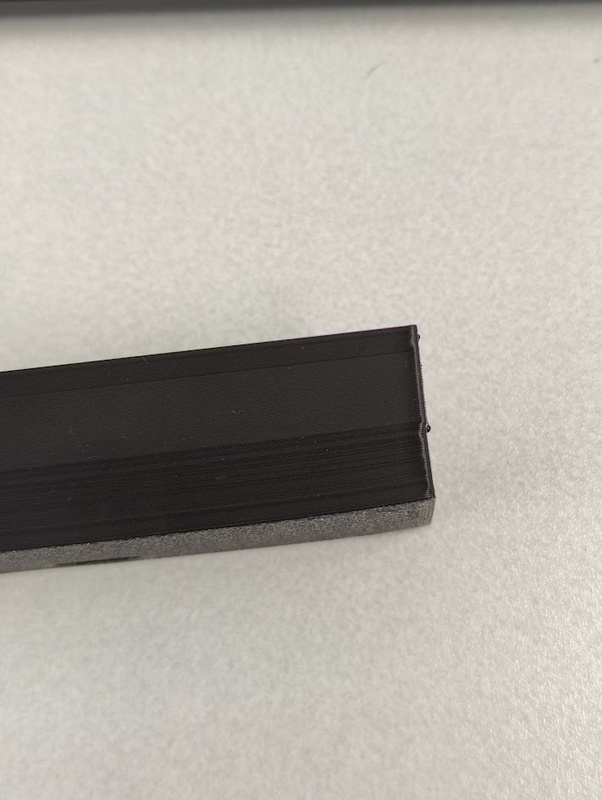

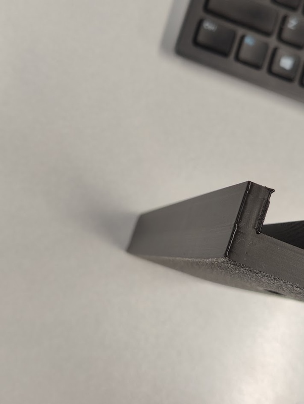

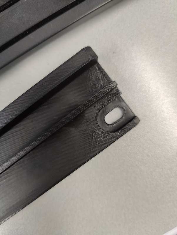

Mijn vraag
Recent heb ik een Bambu A1 aangeschaft. Hij werkt bijna perfect en erg gemakkelijk. echter ben ik niet tevreden met de toplaag die hij print. Het lijkt er op dat ik iets kan tweaken met de parameters van de slicer om de print te verbeteren. Heeft iemand tips hoe ik een strakkere toplaag krijg?
Daarnaast lijkt het ook dat de hoeken niet super strak zijn. Ik heb de printer staan op een IKEA Lack tafeltje wat heel iets kan wiebelen als de printer op hoge snelheden print. Kan dit hier aan liggen? moet dit op te lossen zijn mbv de slicer?

Je hebt nu last van warping waardoor je print van de plaat naar boven komt. Dit duwt bij alle opvolgende lagen de kop in het plastic en krijg je dus een lelijke bovenkant. Probeer het eens met een brim van 10mm ofzo. Mss bed temp iets hoger of in een minder tochtige ruimte printen.

Print is krom getrokken. Of je staat te printen in een ruimte met tocht of je filament is net wat aan te vochtig. Heb je een filament droger ?.
