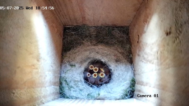

Leuk idee, ik heb afgelopen seizoen iets vergelijkbaars gemaakt:
Afbeeldingslocatie: https://tweakers.net/i/R8aAq55N9QC_2dUZQbxit9rbGaE=/x800/filters:strip_icc():strip_exif()/f/image/Tk8UksQQ1bvrP709ID3zXt0r.jpg?f=fotoalbum_large
Ik heb deze camera gebruikt:
Afbeeldingslocatie: https://tweakers.net/i/1kCon_JQskxj1rcyy5ZGyoQyKf8=/fit-in/4000x4000/filters:no_upscale():strip_exif()/f/image/kY30jS4AxaTgosXyUL9YTV3h.png?f=user_large
https://www.hikvision.com...tch-series/hwi-b121h--m-/
30 euro via ebay incl shipping. Ik heb de montagevoet er afgehaald, een gat in de bovenkant van het huisje gemaakt en de boel dichtgekit.
Een PoE camera dus. Dus wel een kabel tnodig. Ik zou eens kijken of je per se iets op batterijen wilt, als je gewoon een kabel kunt leggen scheelt dat een hoop gedoe. Bij mij gaat er nu gewoon een kabel van mijn PoE switch naar zolder, vanaf waar ik onder de dakgoot bij de achtergevel kom, waar het vogelhuisje hangt.

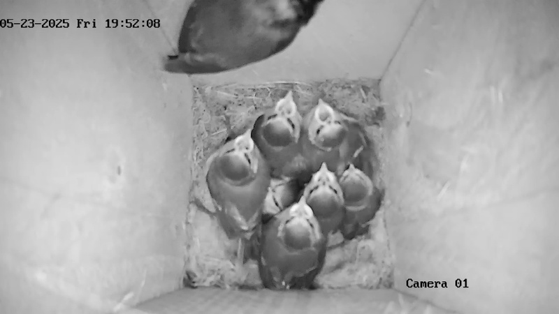

Dit heeft o.a. deze beelden opgeleverd:
Afbeeldingslocatie: https://tweakers.net/i/vBm-uys1U-RHu0t5BV_Do4utFqg=/800x/filters:strip_icc():strip_exif()/f/image/kPvENwTHCi9tnQ0lbVI6eBHi.jpg?f=fotoalbum_large
Afbeeldingslocatie: https://tweakers.net/i/8yKyJZFLzdbKNnzub0xPztL03ow=/800x/filters:strip_icc():strip_exif()/f/image/nv09dxrFPLVQZHWiWWlQConO.jpg?f=fotoalbum_large
Laatste is is dus met IR, bedenk even of je dat ook wilt. Voor een voederplankje misschien minder nodig. Voor een nestkastje wel een must imo.
Achteraf had ik misschien toch een betere kwaliteit camera willen hebben. Bovenstaande beelden zijn leuk, maar ook weer niet geweldig.
Video neem ik op met Frigate, werkt fijn. Objectherkenning werkt... soms... komt ook omdat ik van bovenaf film en het model waarschijnlijk vooral getrained is op vogels van de voor- en zijkant.
Verder zou ik zoals @DjoeC al aangeeft overwegen om dit niet te 3d-printen, maar uit hout te maken. Die pimpelmezen hierboven zijn eerst 2 weken beziggeweest om de opening te bewerken, waarbij ze toch wel serieus wat hout verwijderd hebben.
