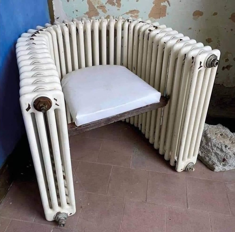

Bijvoorbeeld zoals in deze gaming-zetel.Afbeeldingslocatie: https://tweakers.net/i/FZnjqrKUkWl4nbXRQjBhq_jIndU=/800x/filters:strip_icc():strip_exif()/f/image/7j5dc2IK9vGfhjQlqcLuBEcq.jpg?f=fotoalbum_large
Beetje onzin natuurlijk deze afbeelding, maar het gaat om het idee.

Hetzelfde eigenlijk als je je waterkoeling door die gaming seat van je foto laat lopen. Die stoel gaat niet warm worden (en de omgeving ook niet).
