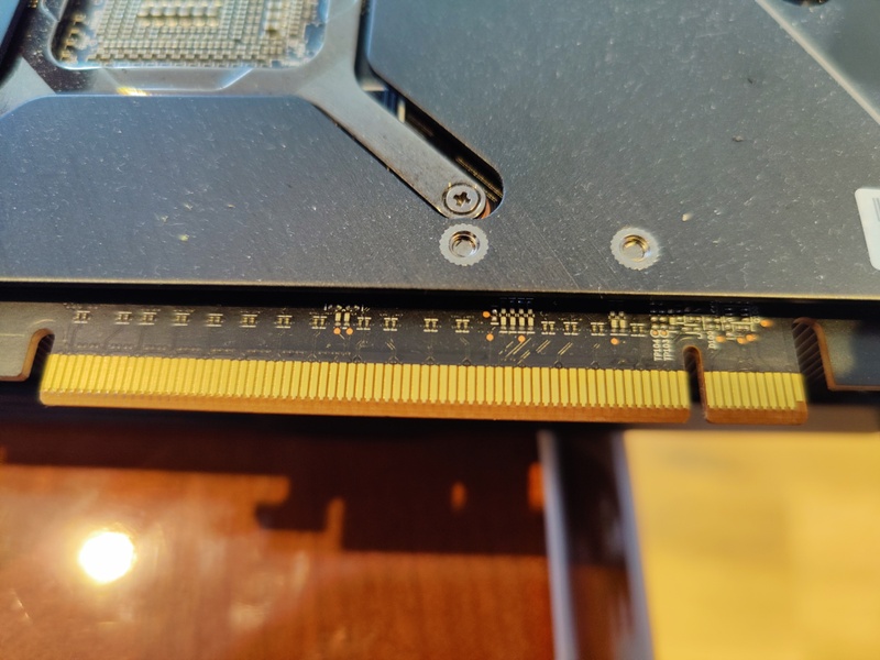

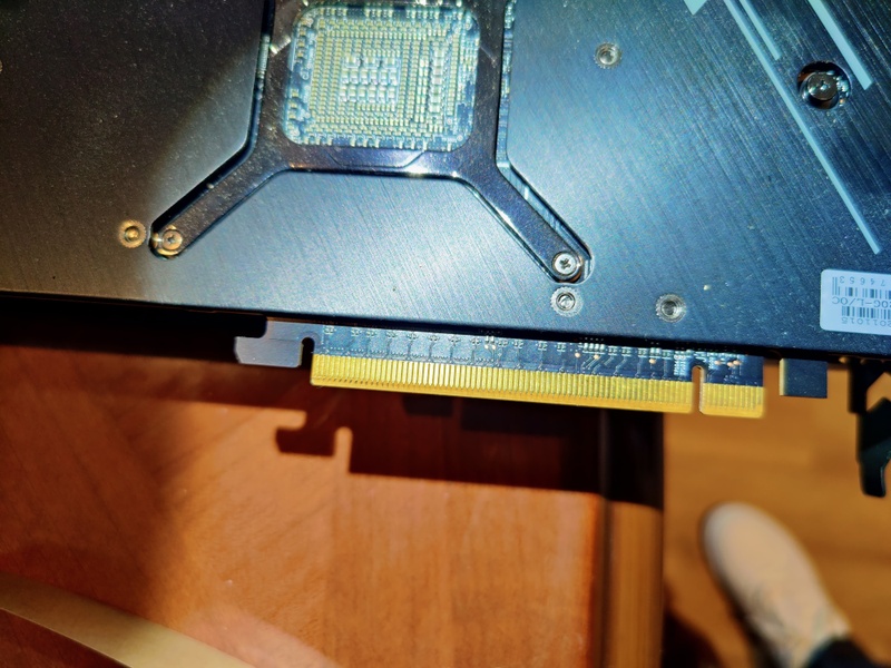

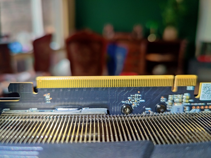

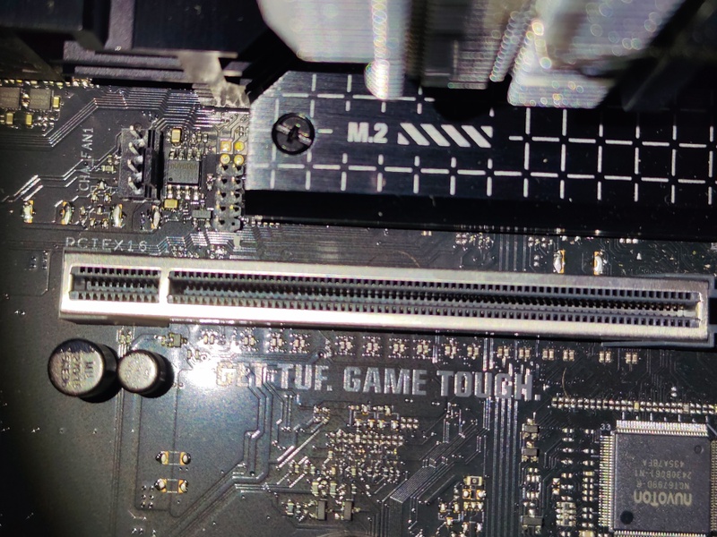

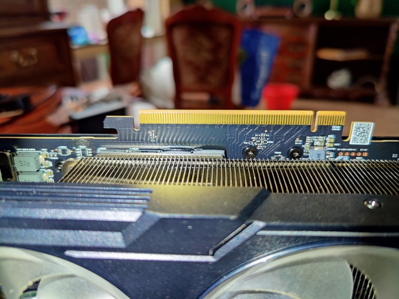

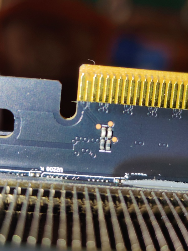

Zelf al geprobeerd de videokaart eruit en er weer in, connectors zien er gewoon goed uit. (Zie fotos)
Enig idee wat dit zou kunnen zijn en hoe ik dit kan oplossen?

Heb je al een BIOS reset gedaan? Hoewel het dom klinkt, want niets veranderd, kan het soms het probleem oplossen en heeft het misschien niets met het verhuizen te maken.
Hoewel alles er goed uitziet, kunnen er intern wel breuken zijn, als een BIOS reset niets oplevert, moet er toch iets defect zijn. Ken je niemand in de buurt waar je een videokaart kan lenen en jouw videokaart kan testen?
Voor jou mosterd na de maaltijd, maar als je een PC met de huidige videokaarten gaat vervoeren, haal echt de videokaart er uit a.u.b.! Ben zelf net verhuisd en heb dit zelf zo gedaan, twee maal omdat ik tijdelijk drie maanden ergens anders ging wonen. Het is gewoon een te groot risico.

Koldur schreef op dinsdag 28 oktober 2025 @ 11:34:
En anders op zijn minst de PC op de zijkant vervoeren, maar met hoe zwaar (en duur) kaarten tegenwoordig zijn kun je dan inderdaad nog steeds de kaart of het PCIe slot beschadigen. Better safe than sorry.
@ruben99 geen andere videokaart liggen en geen onboard video zeker (F processor bijv. heeft geen video)? Heeft je bord ook geen ander PCIe slot waar hij in kan om dat te testen?

Ontbrekend stukje bij de gold connectors is normaal.

Je kan ook eens de videokaart in een ander PCI-E slot proberen om te kijken of het aan het slot zelf ligt.

Ik heb de ram sticks even losgehaald en terug gedaan en ook geprobeerd de videokaart in een ander slot te doen.
Beide zonder resultaat.
