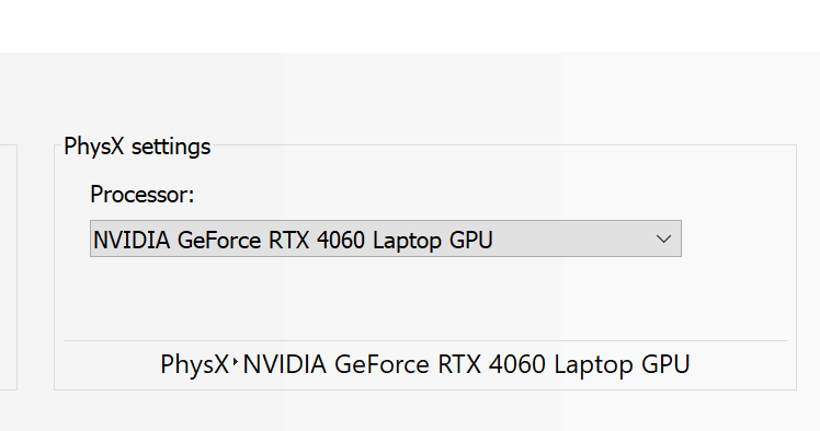

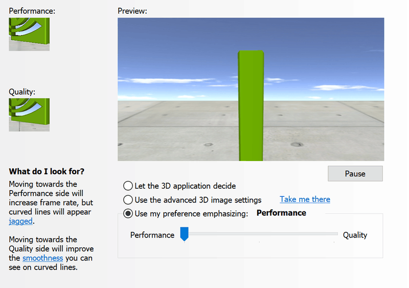

  • mikenll
  • Registratie: Juni 2025
  • Laatst online: 03-12-2025
Dank voor jullie reacties! Ik heb ingame alles op laagste setting staan. In de NVIDIA control panel staat volgens mij alles goed. zie de bijlagen. daarnaast staat in het programma ''myASUS'' de power performance mode aan (hoogste niveau) en ook in windows settings staat game mode aan en ik run alles op netvoeding geen batterij. Afbeeldingslocatie: https://tweakers.net/i/QGWLBv9f2YLqnw-VfSvvkz7gj_U=/fit-in/4000x4000/filters:no_upscale():strip_exif()/f/image/J0W4LI463k3OeyzZde4QbkpS.png?f=user_large

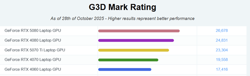

Overigens heeft je laptop een hoge resolutie; 2880x1620. Je kunt prima uit de voeten met een 4060, maar dan wel op 1920x1080.
Het zal zeker lonen om in games die dit ondersteunen je render scaling te verlagen, in plaats van je detail settings. Zeker op een 15 inch scherm zal dat allemaal wel mee vallen hoe erg dat opvalt. Voor wie dat niet weet; met render scaling gaat de resolutie van de 3d wereld achteruit maar je interface blijft native en dus scherp.
Wat betreft andere laptop:
Een mobiele 4070 is niet heel erg veel sneller. Je moet dan echt naar een 4080, 5070 Ti of 5080.
Afbeeldingslocatie: https://tweakers.net/i/mKvdy3ePxT6cb-V9NvHvJHKgl7c=/800x/filters:strip_exif()/f/image/XHiceFhNlo7e52tb4ohJOhHb.png?f=fotoalbum_large

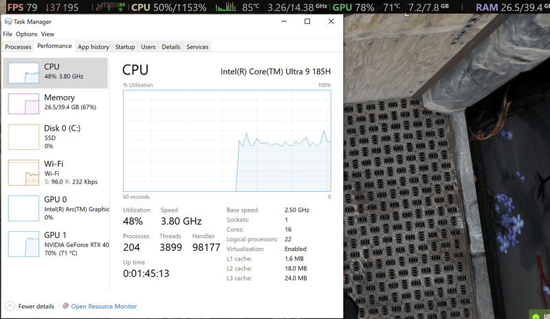

  • mikenll
Afbeeldingslocatie: https://tweakers.net/i/mbmpj-OxCnJdGhaRRyOI8BdajJU=/800x/filters:strip_exif()/f/image/lJ7MfdRg3bBmVcVOqucsqR9a.png?f=fotoalbum_large
Zie task manager stats. Ik zal nog ff checken of ik een fps cap heb in steam/nvidia settings
  • DukeBox
mikenll schreef op dinsdag 28 oktober 2025 @ 13:06:
Je moet hem even op per core graph zetten.
  • sdk1985
  • Laatst online: 18:03
Duidelijk, 79 fps dus geen 60 fps cap. Opnieuw je gpu lang niet op 99% (wat wel normaal is bij een laptop). Je hebt een cpu bottleneck.
Dus de e-GPU heeft geen zin. Je settings kun je weer verhogen zonder al te veel fps verlies, je hoeft het niet zo korrelig te spelen.
Ik ben niet bekend met de performance van de Intel Core Ultra 9 185H. Dus daar zul je zelf even onderzoek naar moeten doen om te bepalen of een andere laptop een flinke stap vooruit kan zijn. Zelf heb ik voor vakantie een (betaalbare) 5600H en RTX 3050 met een 1920x1080 120 Hz scherm. Ik ben altijd gpu bottlenecked dus wellicht is er een Ryzen alternatief dat beter werkt voor Rust.

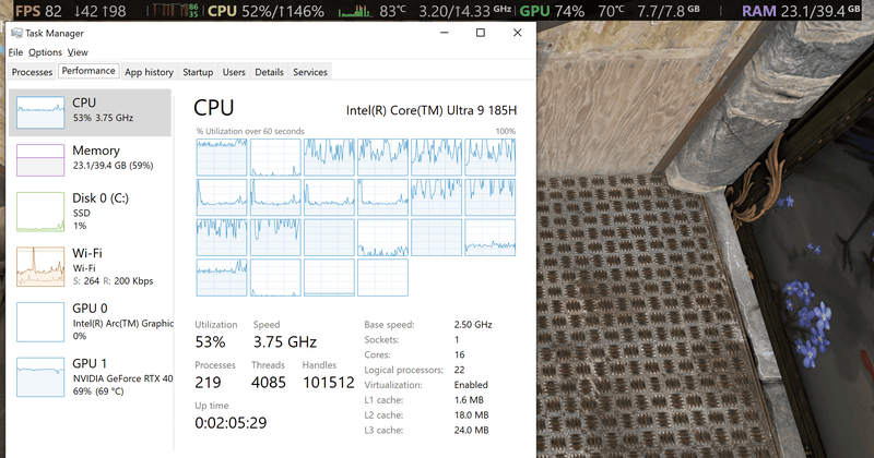

  • mikenll
DukeBox schreef op dinsdag 28 oktober 2025 @ 13:07:
Afbeeldingslocatie: https://tweakers.net/i/o-vP2d2mhg4Y7CrRSTi3-cTBIAo=/800x/filters:strip_exif()/f/image/d39Bcp9J0qOYe2IlR0tSNwI0.png?f=fotoalbum_large
Excuses, zie per core. Heb nu wel betere fps (wellicht omdat ik ergens anders in de map sta ingame). Graphics verhoogd naar medium (raar genoeg maakt dat weinig/geen negatief fps verschil). Ik heb geen fps cap (gecheckt in NVIDIA Rust game applicaties staat standaard op uit) en in steam heb ik nu een command ingevuld voor geen fps cap)
[ Voor 41% gewijzigd door mikenll op 28-10-2025 13:25 ]
  • sdk1985
mikenll schreef op dinsdag 28 oktober 2025 @ 13:24:
Duidelijk. Die twee gevulde blokjes beperken je fps.
