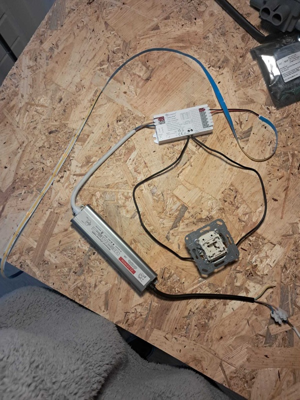

Hoi Allen,
Ik geloof toch dat ik iets niet helemaal goed doe.
Ik heb de Gledopto 5 in 1 al wel in mijn HA, maar krijg geen verlichting.
Het is voor mij nieuw om dit allemaal te proberen, dus ik doe geheid iets verkeerd.
Ik heb van 230V AC --> naar 24 DC --> V+ V- input Gledopto 5in1 V+ V- output --> COB ledstrip 1meter.
En dan op de Push, een Jung 531U puls schakelaar.
Maar zowel met als zonder puls schakelaar er aan connected gaan de leds niet aan.
Ik heb via reset de kleur van de led indicator op groen gezet voor CCT.
De ledstrip is COB, 1 kleur 3200 Kelvin.
Zou iemand tips hebben?
Afbeeldingslocatie: https://tweakers.net/i/svT0Chv8GG9ZyO6x5N0YSHDuRVg=/x800/filters:strip_icc():strip_exif()/f/image/6iftnaGDN3Hf7qgZRBUfnZ3K.jpg?f=fotoalbum_large
  • Ben(V)
  • Laatst online: 16:29
Volgens mij moet je voor de dimmer functie van alleen witte leds (niet rgb dus) de twee buitenste aansluitingen gebruiken.
Dus V+ en V-
[ Voor 6% gewijzigd door Ben(V) op 28-11-2025 12:38 ]
  • JasperMelle
  • Registratie: Maart 2014
  • Laatst online: 21-09 21:09
Hoi @Ben(V) ,
Thanks voor de tip, het bleek toch wel gewoon de 1e en 2e te zijn.
Maar de aansluiting naar de led strip was niet goed. direct op de voeding deed deze ook niets, nu met een nieuwe connectie lijkt het allemaal goed te werken.
