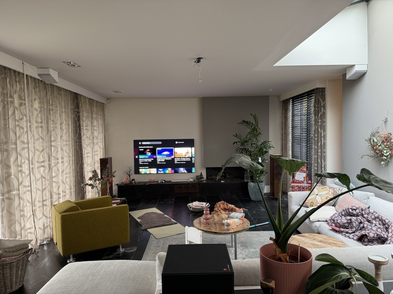

Ik volg al een tijdje dit topic en ben bezig met het maken van mijn eigen home cinema in een nieuwe woning. Foto's zullen snel volgen en ik het wat advies nodig.
Afbeeldingslocatie: https://tweakers.net/i/bIuAdByWXrEvW6bZB-kDkVbU8g4=/x800/filters:strip_exif()/f/image/HujbQR2q4gz2SJlzrZbXWJWw.png?f=fotoalbum_large
Mijn plafond is 2.8. De fronts en center zijn KEF R6/R7 Meta's. De surrounds nog oude canton vloerstaanders. De sub een SVS SB16 of 17 (moet ik nog krijgen). En heb net de Q8 Meta's besteld. De vraag is waar ik deze het beste kan ophangen. In-ceiling gaat helaas niet en ik moet ze dus wegwerken zodat de vrouw ze niet ziet.
Twee opties die ik overweeg: 1. Als Front Heights boven in de hoek net iets achter de Fronts. Of als Atmos midden in de kamer maar dan aan de zijkant (en dan ingesteld als atmos fronts ipv front heights). Wat is wijsheid? Het scherm is een projector, 150 inch visionmaster max pro - maar niet zo relevant voor het geluid.

Als je echt een dedicated ruimte hebt dan zou ik gewoon comform atmos standaard de speakers monteren aan eht plafond. Die kan je niet weg werken zodat de vrouw ze niet ziet.
Mocht je ze wel weg willen werken, dan zou ik er een verlaagd plafond in maken en gewoon alsnog voor in ceiling gaan.

Dat snap ik… in een ideale situatie. Maar het is nu eenmaal zo.. dat zijn de twee opties:) Dit is in de woonkamer - niet dedicated.Afbeeldingslocatie: https://tweakers.net/i/4q2mi67RcQL7MYbqrD3DWgdCxXE=/800x/filters:strip_icc():strip_exif()/f/image/ahH6Sh2TUXOVCuSh6sxrFIHq.jpg?f=fotoalbum_large
Ze komen dan links en rechts in de gordijn koof, uit het zicht. Of op de muur…

Gaaf dedicated ht ruimte!
Verlaagd plafond met in ceilings evt te combineren met absorptie ook. Anders zoveel mogelijk in de hoek op de plek waar je ze nu ingetekend hebt, evt met speakers die qua vorm en crossover gemaakt zijn voor on wall

Ik zoek advies mbt de plaatsing van 2 extra home cinema speakers in een 5.1 opstelling. Mijn plafond is 2.8m. De fronts en center zijn KEF R6/R7 Meta's. De surrounds nog oude canton vloerstaanders. De sub een SVS SB16 of 17 (moet ik nog krijgen). En heb net de Q8 Meta's besteld. De vraag is waar ik deze het beste kan ophangen. In-ceiling gaat helaas niet en ik moet ze dus wegwerken zodat de vrouw ze niet ziet.
De bedoeling is dat de speakers dan weggewerkt worden achter het gordijn in de koof, past net als het goed is.

Nette ruimte maar ik vroeg me echt even af waar ik de rechter voor speaker kon vinden. Die blijkt achter een mega grote plant te staan. Dat is echt mega zonde want je blokkeert alle hoge tonen uit de speaker. Dan geef je veel geld uit aan mooie speakers en dan stop je ze weg achter een plant. Ik kan mij niet voorstellen dat dit jou idee is geweest :)
Kan die plant niet elders in de woonkamer staan? Dan zou ik dat gewoon doen met het argument 'dit zorgt ervoor dat mijn investering in goed geluid beter tot z'n recht komt'. Iedereen die goede oren heeft zal dat zelf ook wel kunnen horen en tot de conclusie komen dat dat beter is.

Die staat idd een beetje ongelukkig… maar maakt dat zoveel uit ja?

Eenvoudig te testen lijkt me?

Maakt bizar veel uit. Laat terwijl je aan het luisteren bent maar eens iemand voor je speaker gaan staan en dan weer weg laten lopen. Je zet ook niet je speaker omgekeerd met de tweeter naar de muur gericht maar dat is bijna hetzelfde.
Die plant is wel een onwijs mooie diffusor maar zorg ervoor dat de tweeter vanaf je luister positie zichtbaar is. Test het voor de lol met Bruce Springsteen - I'am on fire. Die heeft in het begin een mooi stereo geluid waar je het verschil duidelijk gaat horen.
Edit : ik heb je speakers ook nog even opgezocht omdat ik dacht wellicht is omdat ze zo ver uit elkaar staan een toe-in ook nog wel aan te raden. Maar KEF adviseert dat in eerste instantie niet te doen. Je kan dat eventueel altijd nog doen op basis van wat je fijn vind klinken.
Maar man man, speakers van meer dan 2500 euro per stuk die mogen wel gezien worden toch? Het is echt zonde van je investering om die weg te verstoppen achter een plant. Je hebt echt onwijs mooie spullen! 👍🏻

Als je planten voor je luidsprekers hebt staan, dan zou ik verder echt niet gaan investeren in een hele HT setup. Dit is echt dood en doodzonde man.
Overigens is de ruimte zo op het eerste gezicht erg hard qua materialen. Daar zou je nog een heleboel winst kunnen behalen.

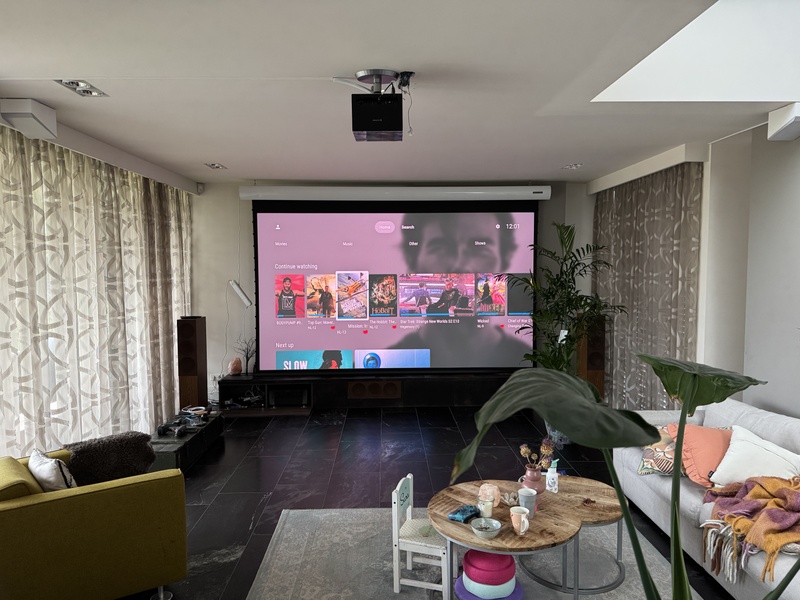

Zo. Nu met scherm en projector. Eea wordt nog afgetimmerd.

Mooi geworden. Blij met je surround en geprojecteerde beeld?
  • n00bCoder
  • Laatst online: 08:05
jazeker - fantastisch beeld. Overdag ook nog OK. Maar als het donker is, is het echt goed. Surround klinkt ook goed -alleen de sub ontbreekt nog. Als die er is doe ik ook nog wat Dirac Tuning. Ik overweeg nog surround BACK speakers - op een wirless receiver... dan is het een 7.1.2.
