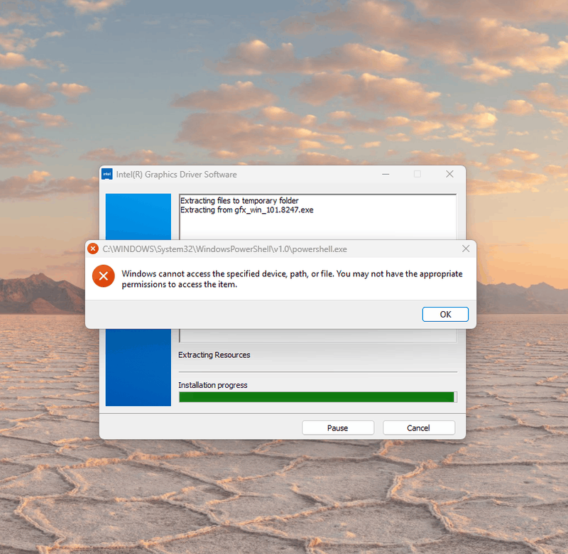

Toch wel irritant, net nieuwste drivers gedownload voor mijn Intel Arc. De installatie stopt met een warning (powershell) :(
Afbeeldingslocatie: https://tweakers.net/i/HYV1qNT9IqicmDOgd1y6WSZCdq4=/800x/filters:strip_exif()/f/image/z9Tf71aGoXN2gzv14SVAOlMh.png?f=fotoalbum_large
Edit : inmiddels ben ik een oude backup aan het terugzetten. Kan dus een slotje op (topic)
Edit : Inmiddels staat mijn backup erop en staat mijn accountype op administrator (i.p.v. standaard) en is het slotje van het bureaublad verdwenen. :)
