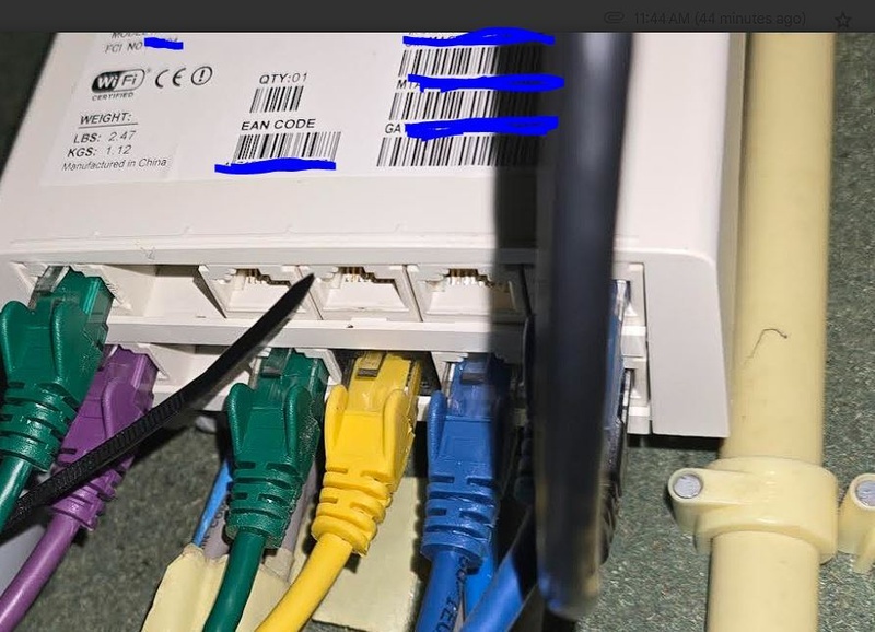

Ik heb vijf jaar geleden een woning gekocht met een (ik vermoed een) patchpaneel uit 2008. De datakabels (12 stuks) zijn bij de bouw hierop aangesloten. Ik weet niet wat voor apparaat het precies is, want ik kan er niets over vinden. Dit paneel is vervolgens aangesloten op een D-Link DG31008P. Hierin wordt de modem (Xperiabox) aangesloten op het patchpaneel(?). Zie ook de foto's.
Wij hebben een opbouw laten plaatsen inclusief een aantal (circa 5) datapunten. Deze kabels zijn getrokken tot aan de meterkast, maar kunnen niet aangesloten worden op het bestaande paneel.
Vraag:
1. Wat moet ik kopen om het bestaande patchpaneel(?) te vervangen? Kan ik niet beter één switch halen en dit paneel verwijderen?
2. Kan ik dit paneel eenvoudig zelf vervangen?
3. (optioneel) Afbeeldingslocatie: https://tweakers.net/i/rObarqCY60kay7qdqJ5NDsU3fVM=/x800/filters:strip_icc():strip_exif()/f/image/xolv6k4wPijPLqnZeAPTi0mb.jpg?f=fotoalbum_large
Afbeeldingslocatie: https://tweakers.net/i/lUc81xOnHxTEr2391n2nKllCJBI=/800x/filters:strip_icc():strip_exif()/f/image/RUi0BgFItUnLCd3y8grHvg9k.jpg?f=fotoalbum_large
Afbeeldingslocatie: https://tweakers.net/i/uGqfjtcBPiHygLGJx0kR7ibHVjE=/800x/filters:strip_icc():strip_exif()/f/image/5gJQDpQVdZYkbDU2vYs74GO5.jpg?f=fotoalbum_largekan ik dit eventueel integreren met de Swtich die ik nu gebruik om de modems te splitsen naar het patchpaneel?
Ik heb hier verder geen verstand van helaas. Iedere suggestie is welkom!

Patchpanelen hebben doorgaans geen wifi. Het lijkt een geavanceerder apparaat te zijn. Helaas is de foto niet scherp genoeg om er iets zinnigs over te zeggen.

Ik heb het inderdaad ook geprobeert te achterhalen via de stikker (met Wifi), maar deze stikker is van een "compal ch7465lg-zg". Ik vermoed dat de oude eigenaren een Ziggo aansluiting hadden. De stikker zegt dus helaas niets over het witte kastje.

Het patchpaneel is een Panduit CBXF12IW-AY

In feite is het dus niet echt een patchpaneel dan denk ik, maar een hub die als patchpaneel wordt gebruikt, omdat er enkel RJ45 aansluiting op zijn gemonteerd. Dat maakt dan op zich weer niet zo veel uit lijkt mij.
Er zitten geen actieve componenten in. Panduit noemt het "Accepts Mini-Com® Modules" een soort keystones, maar dan anders. Zie ook de datasheet https://www.panduit.com/c...00/800/7800/106727800.pdf

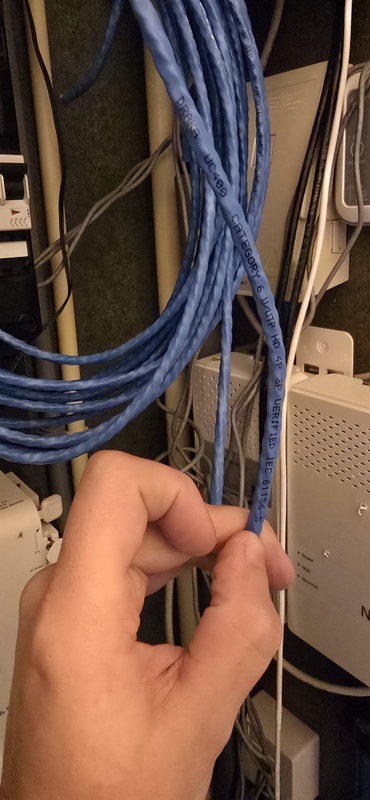

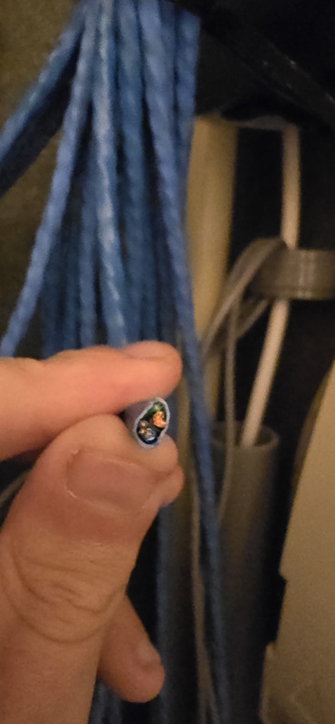

De kabels die getrokken zijn, hebben die een solide kern?
Life is not about specs, it is about joy!
  • ckoopmanschap
  • Laatst online: 20-10 20:47
bartvl schreef op zondag 9 november 2025 @ 08:33:
Niets over gezegd, maar als ik zo kijk denk ik soepel? Zou het anders even moeten vragen aan de beste man.
Als ik de kabel opzoek op internet (voor zover het dezelfde kabel is) roepen verschillende websites dat de geleider massief is. Maar volgens mij zegt dat niet direct iets over de kern.
Afbeeldingslocatie: https://tweakers.net/i/Jb0EU5yBnMtlaJ5quWsVEHjvqCI=/x800/filters:strip_icc():strip_exif()/f/image/SghwDQC55F9hpjPsJCZPsEAT.jpg?f=fotoalbum_large
Afbeeldingslocatie: https://tweakers.net/i/dfzAAFZOXWc26rhlJCn4vaDk79Q=/x800/filters:strip_icc():strip_exif()/f/image/uOOsfvIG09Vgh0HMKhWncnxK.jpg?f=fotoalbum_large
https://www.elektrototaal...c400-hd-utp-kabel-4161301
Edit: Geleidemateriaal koper, ervanuitgaande dat het dezelfde kabel is.

Koper staat los van de kern.
Aan de "ribbels" te zien is dit inderdaad massieve kern :)
En draka is een prima Nederlandse kabelfabrikant.

Dit is je kabel: https://www.drakauc.com/uc400-23-cat-6-uutp/

Heb je eigenlijk in kaart waar al die kabels uit je oude opbouwbox heengaan? Sowieso de 7 die in gebruik zijn? Waar gaat dat heen? En de 3 die nog vrij zijn, waar gaat dat
Dit is wel redelijk bekend:
Misschien dat er nog ergens eentje verstopt zit.
12 datapunten
- 4 in de woonkamer
- 2 in de werkkamer
- 6 in de slaapkamer
Komen bij:
- 2 in kamer 1 opbouw
- 2 in kamer 2 opbouw
- 1 in gang opbouw (unifi wifi punt)
Waarom het 10 keystones zijn is mij een raadsel. Ik heb ook wel ergens een lijst van de vorige bewoners met welke kabel naar welk internetpunt gaat.
De switch heb ik er zelf tussen gehangen, die poorten gaan iig waar ze heen moeten.
