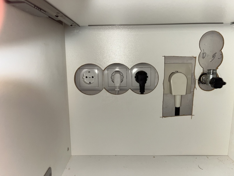

Sorry , maar ik zou dit echt niet oke vinden. De achterkant van die ‘stopcontacten’ is gewoon open.
De beste manier mi is dit, maar met opbouw mss niet haalbaar; netjes weggewerkt en toch toegankelijk

SalexSun schreef op zondag 26 oktober 2025 @ 18:13:
Sorry, maar dit netjes weggewerkt noemen..... _O-
De norm zou moeten zijn: netjes een uitsparing zagen en afwerken met een rubberen profiel.
