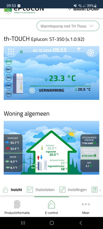

Wij hebben een nieuwbouwwoning (2025) met een warmtepomp van het merk Eplucon, type ECOGEO met een TH-Thouch thermostaat.
De TH-Thouch stond ingesteld op 21 graden. De WP verwarmde de kamer dan tot 22.8 graden en het werd nooit koeler is de woonkamer dan 21.8 graden. Dit vinden wij te warm.
Installateur heeft stooklijn aangepast van 39 naar 37 graden. Daarnaast de temperatuur op TH-Thouch aangepast naar 20.5 graden. Sinds aanpassing is het alleen maar warmer geworden in huis. De WP verwarmt nu door naar 23.3 graden en bij 22.2 graden gaat deze weer verwarmen.
Instellingen zijn als volgt:
* TH-Thouch staat op "verwarming"
* Stop verwarmen 18.0 graden
* Bijstook elektr. el: ingeschakeld
* correction heatcurve DG1, SG2, SG3 en SG4: 0 graden
Vermogenbegrenzing:
* 4.0 kW
* Hysterese activering pomp 2.0 kW
Tijd tot activering pomp: 2 seconden
Energiebesparende modus:
* Energiedrempel -1.5 kW
* Energiemeettijd: 30 seconden
* looptijd van de modus: 1 uren
* ingestelde temperatuur warm water 58 graden
Ruimte temp. calibratie 1.0 graden
Bijgaand ook een afbeelding vanuit TH-Thouch waarbij ik niet eerder zo'n hoge aanvoertemperatuur heb gezien.
Dank voor jullie expertise, ervaring en advies. Welke instellingen staan niet goed?
Afbeeldingslocatie: https://tweakers.net/i/5x4eNUMm78B4PRRBdhnsOnurKRQ=/x800/filters:strip_icc():strip_exif()/f/image/Cjyu8XaAXm8ANWTvyQmYSzM8.jpg?f=fotoalbum_largeHeb afspraak met installateur gemaakt maar die kan pas volgende week langs komen.

De enige wijziging is dat hij de flow op benedenverdieping heeft geknepen en de flow op bovenverdieping heeft vergroot.
Helaas geen succesvolle oplossing.
  • Technician-
  • Laatst online: 18:33
De thermostaat warmt dus door tot setpoint +1.8k.
Dan zet je het setpoint gewoon lager toch?
PS kan ook sterk aan je woning liggen die uitermate goed is geïsoleerd en wtw heeft.
