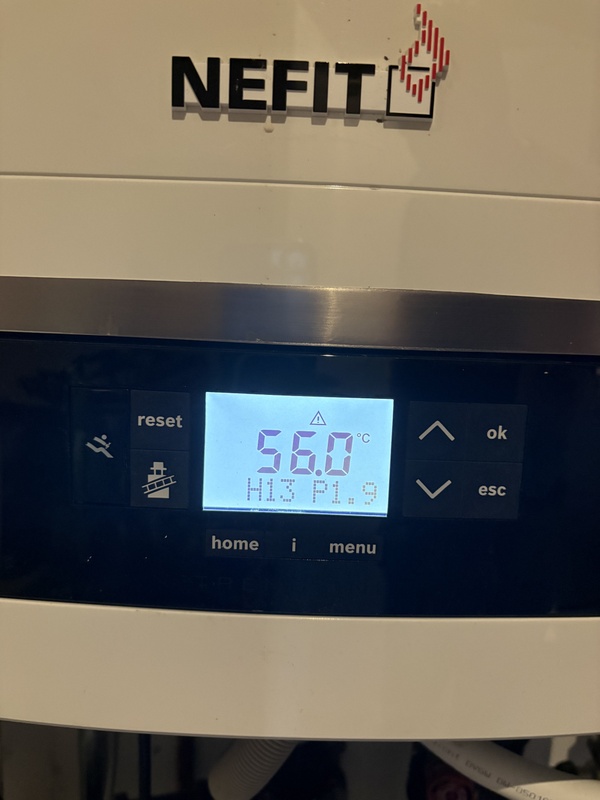

Afbeeldingslocatie: https://tweakers.net/i/ywH8oGTss05rvG3gACruauaRe0Q=/x800/filters:strip_exif()/f/image/WvzxnVOgUL96WFQBeGO6Lprw.png?f=fotoalbum_largeAfbeeldingslocatie: https://tweakers.net/i/LNvGqJZFaQ0-QQaQg5Gc60d5NC0=/x800/filters:strip_icc():strip_exif()/f/image/qAMzGZYli098bd2hXVbecV4A.jpg?f=fotoalbum_large
Afbeeldingslocatie: https://tweakers.net/i/ojx2nB0F3WRR6yruX6q7IDOueI0=/x800/filters:strip_icc():strip_exif()/f/image/5davvSl7Dcb8ZuD6epz8TmCv.jpg?f=fotoalbum_large

Dat is 5x31= 155 MJ aan energie. Dat moet wel een flink SWW-vat zijn wil het verwarmen van ~50 naar 60 graden 5 m3 aan aardgas kosten.
100 liter water 10 graden warmer maken kost ca. 4,2 MJ. Dat is ruim 1 kWh (3,6 MJ).
Je ketel verstookt 37x zoveel. Tenzij het onverbrand uit de pijp komt, moet je die hoeveelheid warmte kunnen terugvinden ergens in huis.

Kleine nuance: je zegt 5 m3 op woensdagen, maar aan de screenshot HomeWizard te zien heb je in een hele week 4,9 m3 gebruikt, en op woensdag een kleine 3,5 m3. Dat is toch ruim 30% minder dan 5 m3 :P
[ Voor 3% gewijzigd door Hahn op 26-10-2025 10:17 ]

Hahn schreef op zondag 26 oktober 2025 @ 10:17:
Ja klopt idd, het verbruik zit tussen de 3,5 en 5,5 op woensdagen.
