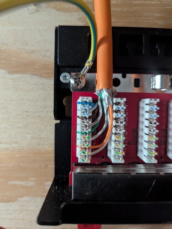

Dan zal het betekenen dat het probleem toch ergens in de muur (aansluitingen) zit. Ik zal even foto's maken van beide en straks maar even bij de bouwmarkt een kabeltester halen.
  • T_City
  • Registratie: Oktober 2025
  • Laatst online: 06-12-2025
Afbeeldingslocatie: https://tweakers.net/i/sLcMZukjP81j64Si8ULd_QVVzxw=/x800/filters:strip_icc():strip_exif()/f/image/wsdY6MU5gw5PuCMO7Tl5L6pr.jpg?f=fotoalbum_large
Afbeeldingslocatie: https://tweakers.net/i/oeETQDFGXRh4EKKXTrZVS-A8PBA=/800x/filters:strip_icc():strip_exif()/f/image/3AVzRo0xceDXi4wmdYdPSj3H.jpg?f=fotoalbum_large
  • T_City
Ok
Eerlijkheid gebied te zeggen dat ik bij de patch panel voor de foto even de kabel netter had gemaakt en nu werkt het wel, haha.
Dus idd kabeltje die niet goed zat lijkt het probleem geweest te zijn.

Ik zie toch echt een mantel bij die foto met de patch paneel.
Tip van flip: de twist in de draden laten voor zover mogelijk. Dit zal niet je huidige probleem zijn maar die twist zit er niet voor niets in.

Ik zien FTP kabel.
@T_City ik kan je aanraden om een punch tool te kopen ;)

Ja, inderdaad op de eerste foto duidelijk te zien. Dus is het van belang om de mantel af te schermen/niet met aarde te verbinden?
