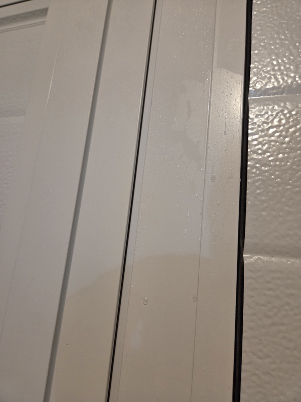

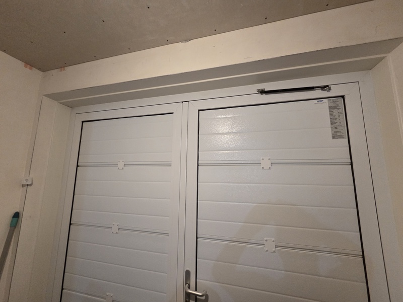

Wij hebben een geisoleerde garage, deze wordt ook enigszins verwarmd met een radiator en is bereikbaar via de woonkamer.
In de garage is natuurlijke ventilatie aanwezig. Een ventilatierooster in de achterdeur en een pijp op het dak.
Nu condenseert de binnenzijde van de garagedeur erg vaak. Het is een novoferm geisoleerde dubbele deur, genaamt duoport.
Is dit normaal/gebruikelijk is mijn vraag?
Ik irrireer me er aan, regelmatig zijn er ook plasjes water onder te vinden. Op de site van novoferm kan ik er niks over vinden.
De temperatuur in de garage is 17.4 en luchtvochtigheid 63%. In de woonkamer is het 20.4grd en 58% luchtvochtigheid.
Afbeeldingslocatie: https://tweakers.net/i/BvXI9V1Nnr668sJ-PTNeNxkixQ4=/x800/filters:strip_icc():strip_exif()/f/image/eNVs4h2H6KnjstntrScJRMh7.jpg?f=fotoalbum_large
Afbeeldingslocatie: https://tweakers.net/i/zXcOSj5NGfSp-t5PDL5uCOcDs4s=/800x/filters:strip_icc():strip_exif()/f/image/wx9jEjYbHohMFUKqUr4Qt6U2.jpg?f=fotoalbum_large

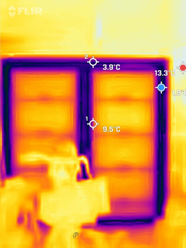

Nb de sandwichpanelen zelf condenseren niet. Het zijn de stijlen er rondom die condenseren.

die stijlen zijn metaal en lopen in 1 stuk door naar buiten? dan voorkom je dit niet.

Metaal/aluminium ja.

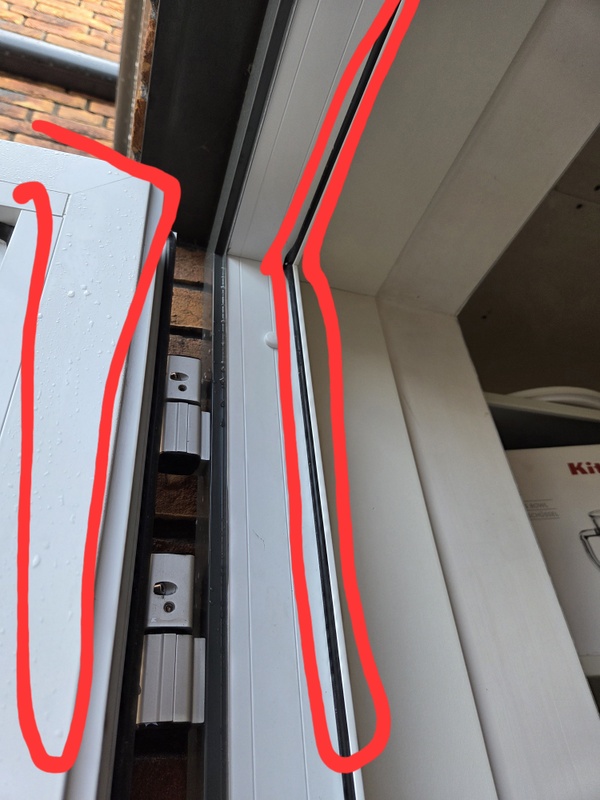

Afbeeldingslocatie: https://tweakers.net/i/TiOfgbKJ6tDiJsW7D4sPhQa0Dxw=/x800/filters:strip_icc():strip_exif()/f/image/moziwNKQvBKj0Vy16aLN8Yc1.jpg?f=fotoalbum_large
Maar dan kun je toch niet echt over een geisoleerde deur spreken met zo'n groot oppervlak aan koudebruggen op de deur?

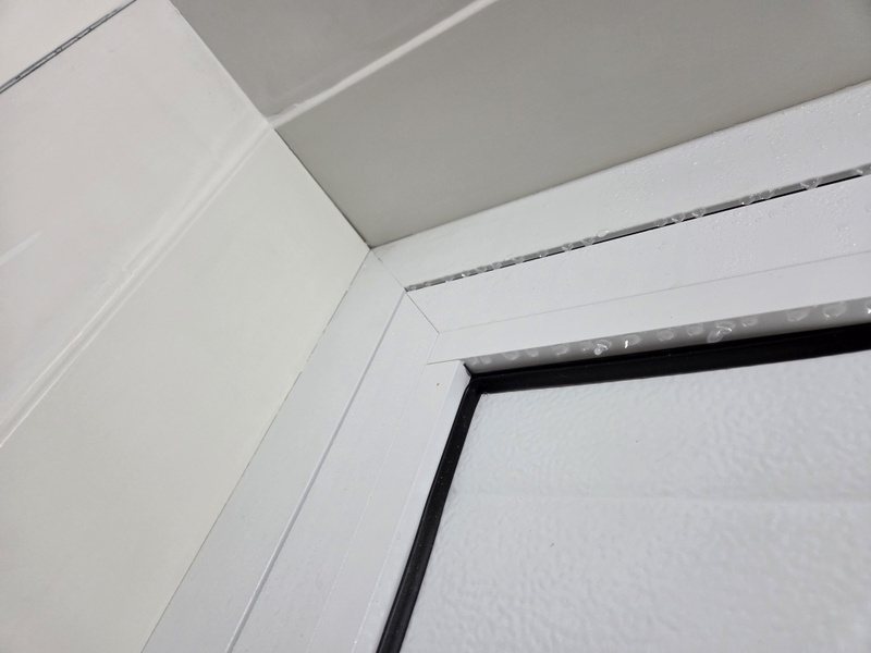

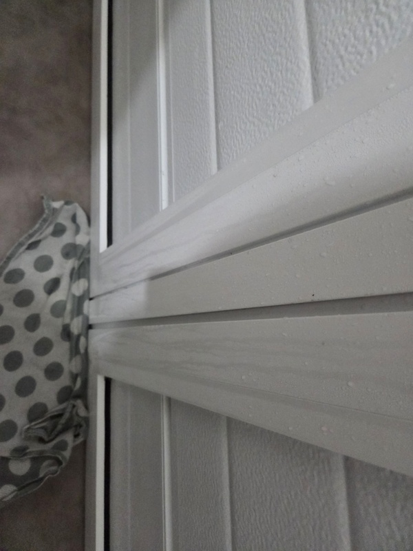

Sinds we de garage verwarmen is het alleen maar erger geworden. Zeiknat wordt de deur. Om gek van te worden bij een notabene geisoleerde garagedeur en garage.
Wat moeten we nu doen? De luchtvochtigheid houden we al laag. 55%. Temperatuur 18grd...

De ruimte niet meer verwarmen helpt.
Stijlen (aluminium) zijn thermisch niet onderbroken volgens mij bij dit type
  • No Hands
  • Laatst online: 06:43
Ja warme lucht kan meer vocht bevatten dus is er ook meer vocht om op dat koude aluminium neer te slaan. Oplossing is eenvoudig maar kostbaar, een beter garagedeur die wel thermisch onderbroken is. Volgens mij is er geen andere oplossing anders dan wat @Dwaalboy zegt, stoppen met de ruimte te verwarmen.

Zal toch eens checken of dit dan wel voldoet aan de technische omschrijving van de bouw, want een thermisch niet onderbroken kozijn is dan natuurlijk wel erg knullig in een verder verwarmde en geisoleerde ruimte.

Optioneel dus. Jouw camerabeelden laten duidelijk zien dat het bij jouw deur geen thermisch onderbroken kozijn is.
