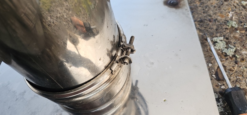

Mijn schoorsteen lekt sinds de laatste keer vegen. Heb niks anders gedaan dan vorige keren. Water is zwart en komt uit de buis in mijn woonkamer met grote hoeveelheden.

Klemband losgemaakt schoorsteen geveegd en hoed weer vast gezet.
Wat ik al gevonden of geprobeerd heb:
- Klemband harder aangedraaid.
- Hoed verwijderd en opnieuw bevestigd.
- Klemband nogmaals los gehad en aangedraaid.
De buis van de hoed sluit netjes aan op de rvs buis van het rookkanaal. De Klemband staat aan de bovenkant wel open, maar volgensmij was dat hiervoor ook.

Volgens mij was dat daarvoor niet. Probeer het een keer in te pakken als het dan niet lekt weet je zeker dat het probleem daar is

Heb je ook een foto van de hele schoorsteen?

Als ik naar het schroefdraad kijk van je klemband durf ik met zekerheid te zeggen dat die nu niet zo vast zit als de vorige keer. Kijk maar eens naar dat mooie glanzende deel, tot daar zat die vast.
Het zou mij niets verbazen als je schoorsteen een beetje ovaal is geworden en je klemband dus maar op één bepaalde rotatie wel precies lekker sluit.

Dat schroefje heeft vaster gezeten

Klopt heb de schroef even door de bout heen gedraaid om er zeker van te zijn dat hij niet ergens vast liep.
Inpakken is idd een goed plan. Ga morgen een paar slagen aluminium tape om de aansluiting doen en de klem er op nieuw op. Lekt hij dan nog zit het probleem ergens anders.
@AtomicShockwave zal morgen wat meer fotos maken.
Thanks voor het mee denken! De roet loopt nu met de regen mijn kamer in.

doe dan een vuilniszak over je schoorsteen en tape die vast. dan ben je droog.

Als dat de reden is zou heel je bout blinken.
Ik werk veel aan auto's en die bout zit gewoon niet op zijn oude plek. De oxidatie laat dat zien.
