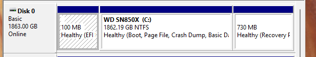

Dag allemaal,
Ik ben geen leek, meer een autodidact. Ik loop tegen het volgende probleem op en durf een en ander niet uit te voeren, als het al gaat......zie het plaatje ter verduidelijking.
Ik wil de lege ruimte van 97,66 GB, dat was voorheen mijn backup partitie aan de C-schijf toevoegen maar dat kan niet omdat er een Herstelpartitie tussen zit die ik niet zomaar kan verwijderen. tevens vrees ik dan dat Windows niet meer opstart.......denk wel dat het de herstelomgeving van AOMEI is. Deze heb ik ooit later geïnstalleerd toen Windows er al op stond. Dat is ook de reden dat het niet vooraan de schijf staat. Ik kan wel in AOMEI die herstelomgeving uitzetten maar de feitelijke partitie blijft gewoon bestaan.
En dan zie ik ook nog als 1e partitie 529Mb, ook een herstelpartitie en daarachter 99Mb, iets van EFI systeem.
Ik heb een update van W10 naar W11 gedaan, is dat die 529 Mb partitie?
Kan die partitie van 529Mb weg, als dat al kan? In ieder geval niet binnen W11.
Hoe kan ik die niet toegewezen ruimte nu aan die C-schijf toevoegen?
Ik ben reuze benieuwd.
Groet, Johan

Je moet die partitie van 739 MB verplaatsen naar het einde van de disk.
Daarna kan je C vergroten. Bij verwijderen start hij niet meer op, hij is namelijk van windows.
Dat kan mogelijk tegelijk in AOMEI Partition Assistant.
Maar waarschijnlijk moet je daarvoor wel de (vanaf USB) bootable versie gebruiken.
Twee dingen:
- maak vooraf een backup
- backup je bitlocker sleutel (maak zo'n recovery usb)
Als vergroten van C niet wil in de bootable omgeving vanwege bitlocker, dan kun je dit mogelijk later wel weer in windows doen als die 739 MB is verplaatst.

Hoi Jeroen, alvast dank. Weet je wel zeker dat die herstelpartitie van 739 Mb van Windows is? Wat is dan die eerste partitie van 529Mb? Ik denk eerder dat die herstelpartitie van 739Mb van de herstelomgeving van AOMEI is? Anyway, het is mij ook duidelijk dat wanneer je deze partitie niet mag verwijderen je hem moet verplaatsen zodat je de niet toegewezen ruimte achter de C-schijf kunt zetten middels uitbreiden van die C-schijf. Zou die 529Mb helemaal vooraan niet een herstelpartitie zijn om eventueel weer terug te kunnen naar W10? Hoe dan ook, binnen Windows kan dit niet, zal het dus met een partitie manager moeten doen. Ik heb Hiren's boot CD op USB, misschien zit daar ook wel een partitie tool op waarmee je ook kunt verplaatsen. Graag je reactie, het is de PC van mijn vrouw en als die straks niet meer opstart kan ik echtscheiding aanvragen..........

Ja vrij zeker, want ik heb hem ook, en ik heb geen AOMEI.
Afbeeldingslocatie: https://tweakers.net/i/FwxexYzqq0HFRijrHAj29zQlcws=/fit-in/4000x4000/filters:no_upscale():strip_exif()/f/image/rxAuy0AdPYxnZS5d9l7TA0Hf.png?f=user_large
Volgens mij heb je er twee vanwege KB5028997 en KB5034441.

Verplaatsen kan gewoon met allerlei partitiebeheer tools. Dat is een stuk lastiger als je bijvoorbeeld Windows Server hebt, daar kun je de recovery partitie gewoon uitzetten, verwijderen en nadien weer opnieuw aanmaken. Is allemaal niet zo spannend.

Aoi maakt geen herstel partities.
Als Windows bij een upgrade ontdekt dat de recovery partitie niet groot genoeg is dan maakt jij een nieuwe aan.
Wil je weten welke partitie door Windows gebruikt wordt dan kun je dat met een powershell commando te weten komen.
Zie:
https://superuser.com/que...-partitions-in-windows-10
Wel kunnen fabrikanten van hardware soms wel een een eigen recovery partitie erbij zetten maar die markeren ze dan altijd als OEM recovery partitie.

luvene schreef op zaterdag 25 oktober 2025 @ 17:17:
Dat er meerdere herstelpartities bestaan komt wel vaker voor bij upgrades van Windows versies waarbij de herstelpatitie is vegroot naar ~730MB
Dus waarschijnlijk is de 730MB dus nu de actuele herstelpartitie.
De ongebruikte herstelpartitie kan je verwijderen, als je zeker weet welke dat is.
Anders laten staan, het neemt maar weinig ruimte in..
Met bijvoorbeeld DiskGenius kan je dat eenvoudig uitvoeren, dus herstel partitie verplaatsen en C: uitbreiden.
Zie vergelijkbare situatie in dit topic:
Windows partitie vergroten (DiskGenius)
