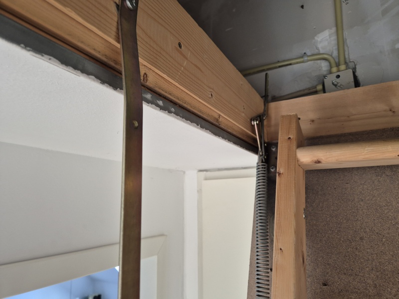

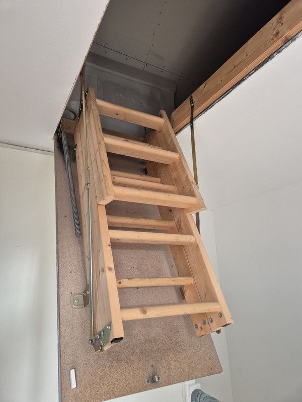

Ik heb een Vlizotrap naar een zolder berging. Zo eentje waar je met een stok met een haak net iets te hard moet trekken om hem uit te klappen en elke keer hoopt dat ie niet bovenop je valt. Het gevaarte wordt tegengehouden door een klein klemmetje.
Er zijn nu twee veren links en rechts die het een beetje 'begeleiden' maar dit stelt eigenlijk niks voor. Ik zou mij kunnen voorstellen dat dit met twee gasveren (trek) beter werkt en hij langzamer naar beneden komt en makkelijker omhoog. Vreemdgenoeg kreeg ik van de (grootste?) gasveren boer terug dat zij expliciet geen veren hebben voor deze toepassing. Bevreemde mij, want het lijkt mij juist echt een toepassing waarvoor je het gebruikt. Wil ik iets bijzonders/wat niet mogelijk is? Dit is mijn situatie:
Afbeeldingslocatie: https://tweakers.net/i/Qa2U9GvNNtkzMy5A4T8nPr_AUv8=/x800/filters:strip_icc():strip_exif()/f/image/ijiKrOxprvX0UT0EtnzyGFUN.jpg?f=fotoalbum_large
Afbeeldingslocatie: https://tweakers.net/i/IX8gINIHwq89vaolnsK1XX7bcFw=/800x/filters:strip_icc():strip_exif()/f/image/497RjnjfEQrSiLzX8N8OqnMA.jpg?f=fotoalbum_large
Afbeeldingslocatie: https://tweakers.net/i/uy8uPm-aF6lJ8OasuAece7WRMkU=/x800/filters:strip_icc():strip_exif()/f/image/6EDd8XY5iAT6yNXnYswbbNMC.jpg?f=fotoalbum_large
- Zet ik twee gasveren aan beide zijde waarbij ik hem aan de ene kant op onderkant van de houten plaat zet en de andere met een beugel aan de bovenkant van de sponning? (zie foto met blauw markering)
- Kies ik voor gasveren over een zo groot mogelijke lengte of bv maar de helft? Als ik (uitgeschoven) voor de grootst mogelijke lengte zou kiezen kom ik op bijna 90cm
- Laat ik de huidige springveren intact of haal ik die weg?
Voor wat betreft de trekkracht zijn er diverse calculators te vinden en zou ik op zo'n 450/500nn komen. Maar is gewicht van hele constructie is lastig te meten en ook een beetje inschatten.
