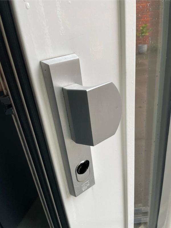

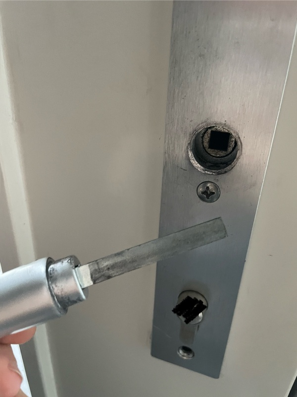

De hendel van mijn voordeur zit los, elke keer als ik hem open wil doen schiet hij los. Nu zit er aan de andere kant een deurknop en geen hendel, waardoor het krukboutje vervangen niet de oplossing leek.
Heeft iemand tips wat ik nog meer kan proberen?

Wat je nodig hebt is een halve as met een stop(ring of plaatje dat je niet door het krukgat kunt trekken).
Zoiets dus: https://allroundhekwerk.nl/deurkruk-aluminium-half.html

Geen ervaring met dit type, maar ik vermoed dat je een wisselstift kan gebruiken omdat je geen klink aan de andere kant hebt. De stift zet uit en zet zich vast door middel van een boutje. Er zijn verschillende typen stiften.
Het gaatje bij de klink is er om de stift vast te zetten aan de klink (inbus, schroef).
Filmpjes met verschillende wisselstiften:
YouTube: Wisselklinkset inbouwen - knop - klink - dichtscherm - poort - Traum...
YouTube: Filmpje FSB Wisselstift monteren
Om de greep los te maken, kijk of er onderop gaten zijn voor een inbus.
