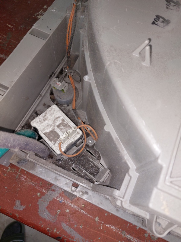

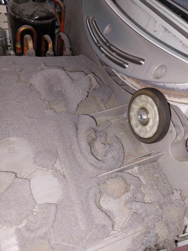

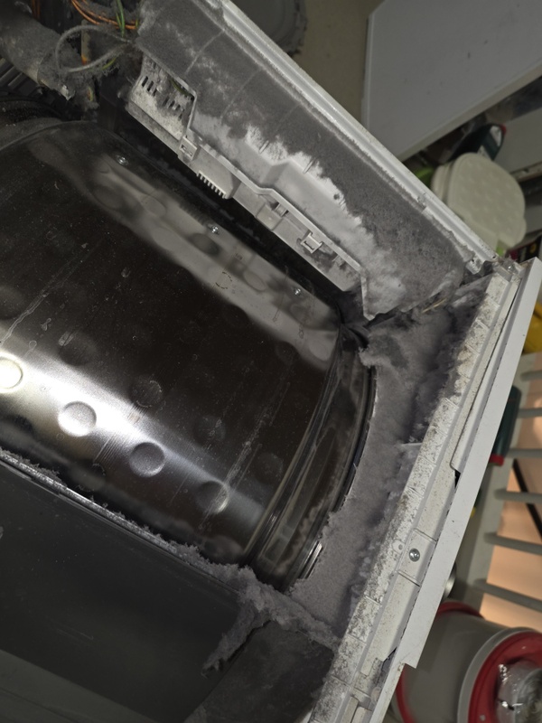

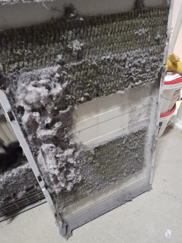

Beste Tweakers,
Onze 6 a 7 jaar oude AEG droger (Model: T76785NIH) stond opeens stil tijdens het drogen van de was. Via Google gezocht en al snel gevonden wat het zou kunnen zijn dus de droger geopend.
De riem blijkt kapotgelopen.
Tijdens het openmaken schrok ik er erg van hoe extreem veel stofophoping er aan de binnenkant zat (zie fotos) vind het echt een wonder dat het apparaat niet is gaan branden. Filter altijd netjes schoongemaakt dus hoe kan dit, is toch echt veilig.
Gelukkig het typenummer nog kunnen lezen van de v-riem dus deze is besteld. Het is voor mij de eerste keer dat ik een droger openmaak en wil repareren en wat mij nog opviel naast de kapotte riem is dat de riem geleider erg ver kan verschuiven, hier most een borgringetje?
Daarnaast de vraag of ik contact zou moeten opnemen met AEG over de hoeveelheid stof aan de binnenkant? wellicht andere mensen die hier ervaring mee hebben.
Zie hieronder de fotos van de vervuiling en de kapotte riem, inmiddels meer dan een stofzuigerzak vol eruit gehaald en de kapotte riem verwijderd.

Beste antwoord (via DM89 op 26-10-2025 14:15)
  • langlevelol
  • Laatst online: 13-08 10:32
Ik heb vorige week dezelfde stofophoping gezien bij een AEG warmtepompdroger uit de 8000 serie die ik nu c. 6/7 jaar in gebruik heb. De droger werkt nu niet meer en ik heb de droger afgeschreven.
Wat mij betreft is het belangrijkste probleem met de AEG warmtepompdrogers ontwerp en filtratie:
1. Vezel-/pluisopbouw: Fijne vezels passeren de filters en hopen zich na verloop van tijd op in condensor, verdamper, luchtkanalen en pompkuip. Ondanks na gebruik schoonmaken van het filter en het eens in de zoveel tijd schoonmaken van de (voorkant) van de condensator) krijg je op een gegeven moment extreem lange droogtijden, muffe was, vochtige ruimte en vervolgens stops de droger er op een gegeven moment mee.
2. Slechte serviceerbaarheid: Er is geen handig serviceluik; voor een grondige reiniging moet de hele droger uit elkaar (panelen, trommel, pomp) en ben je er uren tijd mee kwijt. Dit maakt onderhoud tijdrovend en duur, waardoor veel apparaten vroegtijdig worden afgedankt. Ik vond hier een zeer goede videohandleiding:Cleaning AEG 8000 7000 6000 series dryer full process disassembling steps , deep clean trockner .DIY
Ik ga/kan een dergelijke schoonmaakoperatie vanwege tijd-/ruimtegebrek niet uitvoeren en ga op zoek naar een nieuwe droger. Voor mij in ieder geval geen AEG droger meer en ik vind het kwalijk dat de AEGs nog steeds "als beste uit de test komen".
De EU is overigens zeer goed bezig om dergelijke bewuste beperking van de levensduur van apparaten in te dammen:
1. Ecodesign (vanaf 1 juli 2025): Fabrikanten moeten reserveonderdelen leveren (binnen 15 werkdagen) en reparatie-informatie beschikbaar stellen / Software/firmware-updates moeten minimaal 10 jaar beschikbaar blijven /Onderdelenprijzen moeten openbaar en redelijk zijn / Wasdrogers (en andere apparaten zoals wasmachines, koelkasten, smartphones) krijgen een repareerbaarheidsscore op het EU-label, van A (zeer goed repareerbaar) tot E (moeilijk repareerbaar). Vanaf 2025 kunnen fabrikanten vrijwillig deze score tonen om zich voor te bereiden op de regelgeving en uiterlijk 2026 wordt het verplicht voor alle producten die onder de Ecodesign-vereisten vallen.
2. Right to Repair-richtlijn (vanaf 31 juli 2026): Fabrikanten zijn verplicht om producten zoals wasdrogers te repareren tegen redelijke prijs en tijd / Consumenten krijgen +12 maanden garantie als ze kiezen voor reparatie i.p.v. vervanging /Reparatie-informatieformulier en EU-reparatieplatform komen beschikbaar /
Onderdelen en tools moeten toegankelijk zijn voor onafhankelijke reparateurs.

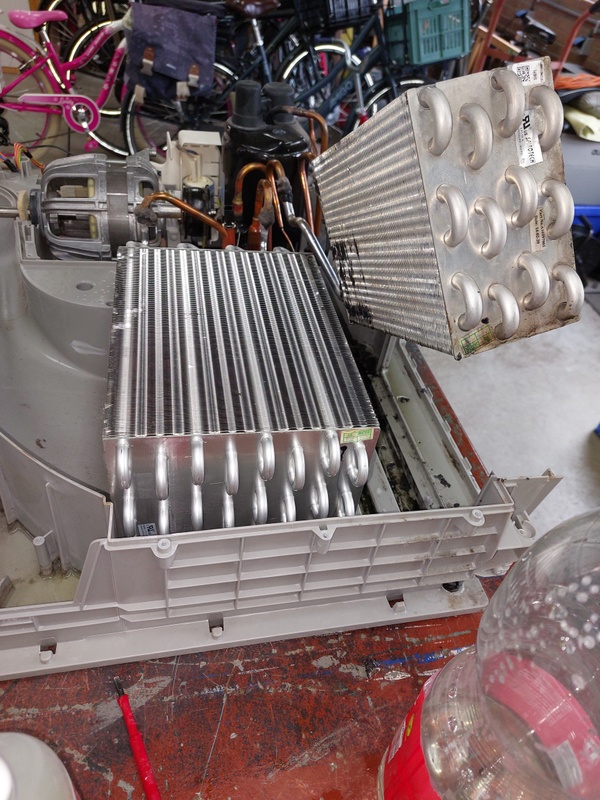

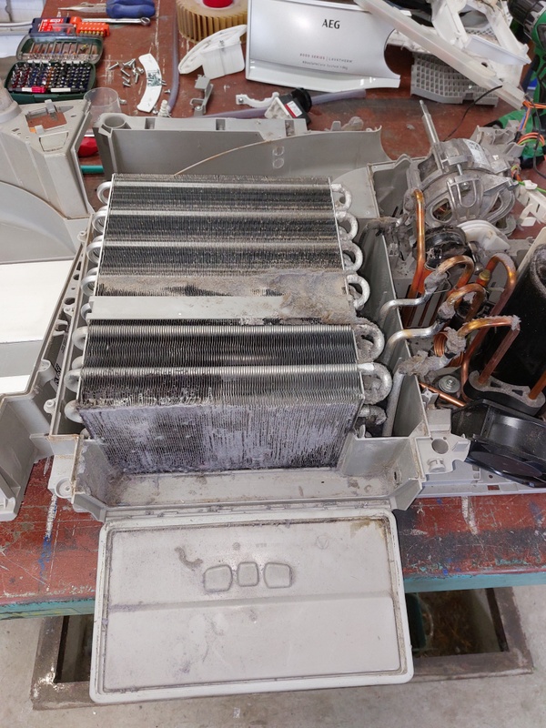

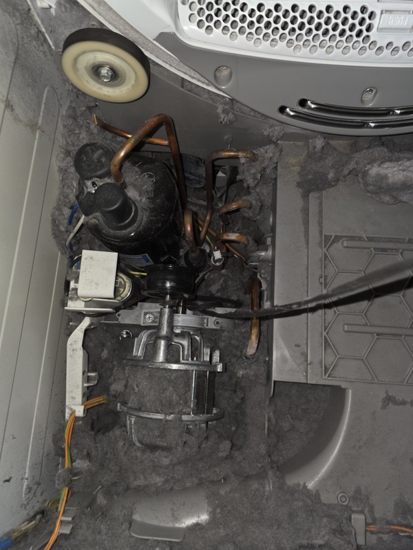

Ik had ze ook al ergens in een topic gepost maar dat vind ik even niet terug.
Dit was die van ons.
Ik wou de condensor en verdamper schoonmaken.

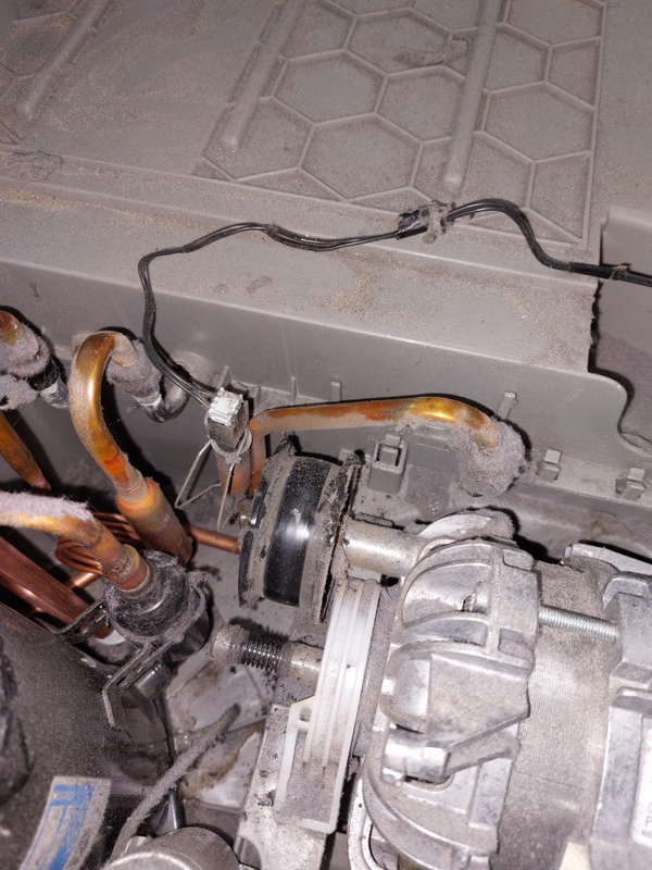

  • DM89
  • Laatst online: 12:39
Ronald.42 schreef op vrijdag 24 oktober 2025 @ 18:58:
Jij bent nog een paar stappen verder gegaan, als ik 'm zover uit elkaar ga halen krijg ik de droger niet meer in elkaar denk ik 🤣
Weet je toevallig nog of die riem geleider van het filmpje vast moet zitten?
  • Ronald.42
  • Registratie: Maart 2021
DM89 schreef op vrijdag 24 oktober 2025 @ 19:03:
Bij mij zit daar een borgveertje voor.
Kan dus wel een stukje heen en weer maar er niet af.
  • DM89
Ronald.42 schreef op vrijdag 24 oktober 2025 @ 19:13:
Oke, duidelijk. Dan moet ik even kijken waar ik een borgveertje vandaan kan halen.

Bedankt voor je reactie, ben er volledig mee eens. Slecht ontwerp waar je na jaren pas achterkomt.
Ik heb de droger nu nog iets verder open liggen dan op de foto's en verder ga ik niet. Nieuwe riem is binnen wacht alleen nog op de nieuwe spanrol. Het beeldscherm is ook gesneuveld in de loop der tijd door alle stofophoping, achterkant van het beeldscherm dus printplaat etc zat helemaal dicht. Maar ga geen 165 betalen voor nieuw scherm.
Hopelijk werkt de droger hierna weer voor een tijd en vervolgens zal deze dan vervangen worden voor een andere. Wij gebruiken de droger alleen voor handdoeken, niet eens kleding o.i.d.
