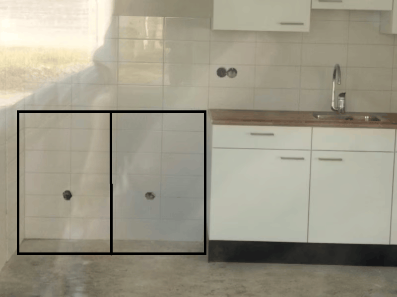

Afbeeldingslocatie: https://tweakers.net/i/MbGzTEq5VyoRmQYS7y4rBX4BIzw=/x800/filters:strip_icc():strip_exif()/f/image/cHuVI0uulPTN4TgkjMILlOm7.jpg?f=fotoalbum_large
Gelukt! Is dit te zien? Die grijze balk ik de plek van de keuken.

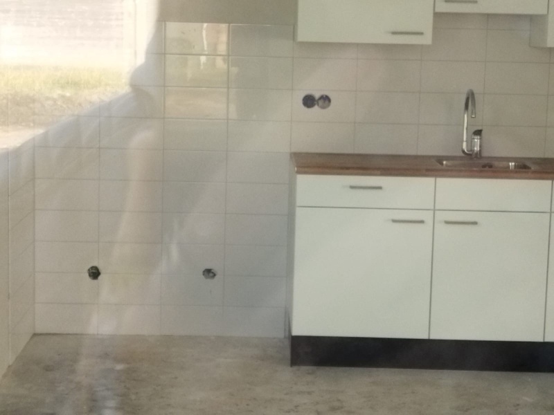

@Pokémom het grijze stuk in de plattegrond zie ik over het hoofd lijkt het.
Heb je wellicht nog een foto? Liefst ook iets waar we het leidingwerk kunnen zien?

Afbeeldingslocatie: https://tweakers.net/i/CUhP5TiYmb8OLH1N6PrAsHgwwmQ=/x800/filters:strip_icc():strip_exif()/f/image/qRwYzQQUO3ItvsA9ybRRCaxq.jpg?f=fotoalbum_large

Afbeeldingslocatie: https://tweakers.net/i/CuTBuv_qSpUlDCIdeD8DtcpYozs=/800x/filters:strip_icc():strip_exif()/f/image/pIkNzPVZo5RsOqqRkm0e39PY.jpg?f=fotoalbum_large

top, en die vrije breedte is dus 100 cm krap als ik het goed begrijp.
Dan zou een 45 cm vaatwassertje rechts wellicht naast het blok kunnen (ivm afvoer water, aanvoer is altijd wel te klussen)
En dan kom je net 5 cm te kort voor een 60 cm standaardblok voor de kook plaat en ocen, inderdaad een vreemde indeling.
Idealiter zou je met een hoekkast een draai maken de woonkamer in maar dan komt het in de loop en dat is zonder rolstoel al lastig.
EDIT: zijn het een beetje standaard keuken kasten? Dan zou je de vaatwasser links van de kraan kunnen zetten inbouwen en de inbouw planen en deurtjes kunnen opslaan.

Even quick'n'dirty paint-skillz
Afbeeldingslocatie: https://tweakers.net/i/AQtcyL7GcZDSG2IIrcOSDijT4rE=/fit-in/4000x4000/filters:no_upscale():strip_exif()/f/image/obfpDJLNldQsql8dhgRhM6Lz.png?f=user_large
Even een kast in de ruimte gezet, links komt de inbouw oven, rechts de inbouw vaatwasser, en daar kan dan een inbouw kookplaat in gemaakt worden.

Mijn sociale huurwoning keukenblok:
Members only:
Vanaf de cementdekvloer is de hoogte 84cm, en daar ligt het aanrechtblad/werkblad op.
De afstand van de onderkant tot de muur waar die aan vast zit is: 47cm waar aan de voorkant het zwarte gedeelte zit.
De afstand van de muur gemeten vanaf het deurtje is: 56,5cm
De binnenmaat van dat kastje: 50cm diep vanwege de achterplaat in het kastje, en 53cm hoog want er zit een bestekla.
Als ik inbouw wil zal ik het hele keukenblok naar de vuilstort moeten brengen en naar een keukenboer moeten gaan en daar een nieuwe moeten kopen die geschikt is voor inbouw en zal ik daar dan ook m'n inbouw apparatuur moeten aanschaffen om in 1 keer klaar te zijn. En dan heb ik een probleem, want waar laat ik m'n bestek, want die ruimte heb ik moeten opofferen voor inbouw apparatuur.

  • Beste antwoord ✓
  • Sgrovert
  • Laatst online: 27-11 10:47
Weet je zeker dat je maar 100 cm ruimte hebt?
Als ik de foto bekijk zou het linkse kastje 60 cm breed moeten zijn. Dit lijkt 2 tegels breed. Ook lijken er 4 hele tegels aan de linkerkant vrij te zijn. Dit zou 120, of in de buurt van de 120 cm breed moeten zijn.

Sgrovert schreef op zaterdag 25 oktober 2025 @ 14:27:
Volgens mij heb je gelijk. :Y
Een 60x60cm fornuis (±1.000 euro) en een 60x60 vaatwasser (±400 euro) moet dan prima passen. Gewoon vrijstaand :P
Linkse kastje lijkt 2 tegels en 1/3 breed. Die oogt 60 cm. Dus zouden de tegels 25 cm breed zijn en de ruimte links dus 100 cm.

Als ik tussen de regels door lees gaat het nu voornamelijk over de haalbaardheid ? - ik zou hopen dat de woningmij hier ook wil meedenken als in even nameten wat nu echt de maten zijn.
Klopt, we hebben al twee woningen niet gekregen door afkeur in haalbaarheid.
En deze woning is zo gaaf, dat ik niet weer afgewezen wil door de wmo ivm haalbaarheid.
  • LtApocalypse
  • Registratie: Oktober 2025
  • Laatst online: 08:21
Dan moet je deze gewoon accepteren. Er is altijd een oplossing. Het lijkt me toch gewoon 4 vrije tegels aan de linkerkant dus dat zal 120 cm zijn. Ik denk dat het perspectief van de foto de verwarring veroorzaakt. Afbeeldingslocatie: https://tweakers.net/i/rYDjLAj54pAXkBpRl48whxKvn8c=/fit-in/4920x3264/filters:max_bytes(3145728):no_upscale():strip_icc():strip_exif()/f/image/NqLYFZPqJVJw9hwxyVFJvhod.jpg?f=user_large
[ Voor 0% gewijzigd door LtApocalypse op 25-10-2025 20:12 . Reden: Kan niet tellen. Het zijn 4 tegels ]
  • franssie
  • Laatst online: 02:14
franssie
Save the albatross
Ik denk ook dat de tegels 30x15 zijn.
Ik zou ook aansturen op accepteren of WMO moet specifieke eisen hebben die ik niet ken.

Ik zou niet te moeilijk doen, zeker omdat budget beperkt is en een los fornuis kopen en er een vaatwasser naast zetten. Ik ben wel mee eens dat het er op lijkt dat de ruimte 120 breed is.

Mocht je toch maar 100 cm hebben, wat meerdere mensen zich (incl. ikzelf) niet verwachten dan zou je prima een 50 cm inductiefornuis kunnen plaatsen, zoiets als dit en die kun je denk ik makkelijk schoonmaken (lijkt een kleine verhoging aan de randen te zitten): https://www.keukenloods.nl/vfi5042zwa.html
En anders zijn er vast nog legio andere voorbeelden te vinden. Natuurlijk is een werkblad doortrekken mooier, leuker en handiger, maar ook kostbaarder. Want een los werkblad van 120 naast je huidige voegt m.i. ook weinig toe. Als dan een keer goed overkookt dan kan er ook tussen de 2 werkbladen kookvocht komen, want dat mooi waterdicht afkitten zal best lukken maar of allemaal mooier op wordt...
Succes, ik denk dat iedereen wel voor je duimt dat je een mooie keuken kunt 'krijgen'.

LtApocalypse schreef op zaterdag 25 oktober 2025 @ 19:37:
Dan moet je deze gewoon accepteren. Er is altijd een oplossing. Het lijkt me toch gewoon 4 vrije tegels aan de linkerkant dus dat zal 120 cm zijn. Ik denk dat het perspectief van de foto de verwarring veroorzaakt. [Afbeelding]
Dit. En daarbij: de 2 inbouwdozen boven het keukenblad zijn samen tenminste 16cm breed. Als je dat verhoudt tot de tegel kom je ook op 30cm per tegel.
Dus afgaande op de foto, het perspectief verrekend en de inbouwdozen zou ik zeggen dat er helemaal geen probleem is. Er is 120cm ruimte als je het mij vraagt.

Ja! Ik heb de woning! De WMO is bezig met de offerte van de traplift.
En jullie hadden gelijk dat de foto een vertekend beeld gaf gelukkig.
De ruimte is gewoon 120 cm breed.
